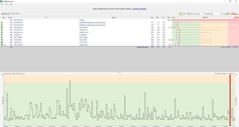

  • Welcher Fehler tritt auf? (Geschwindigkeit zu gering; Packetloss)
  • Auftreten von Packet Loss und Packet Bursting sowie kurzen Verbindungsabbrüchen. insbesondere in den Abendstunden ab 17 Uhr, aber auch tagsüber. Besonders auffällig in Call of Duty: Warzone und anderen Onlinespielen. (Screenshots siehe Anhang)

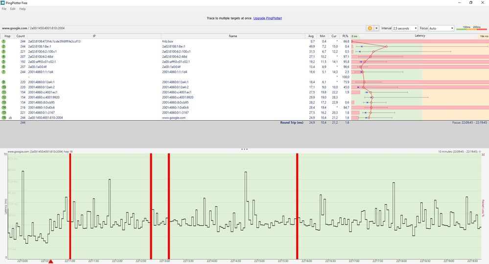

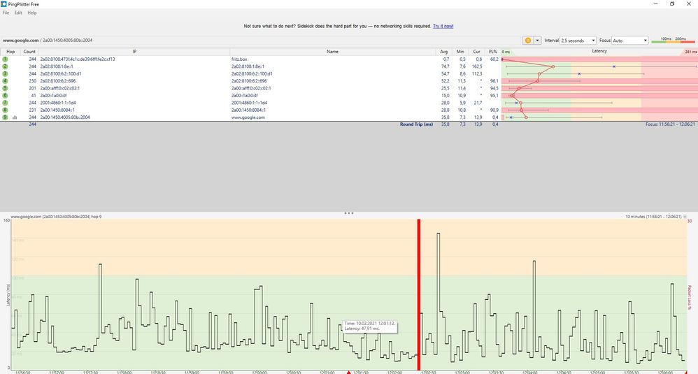

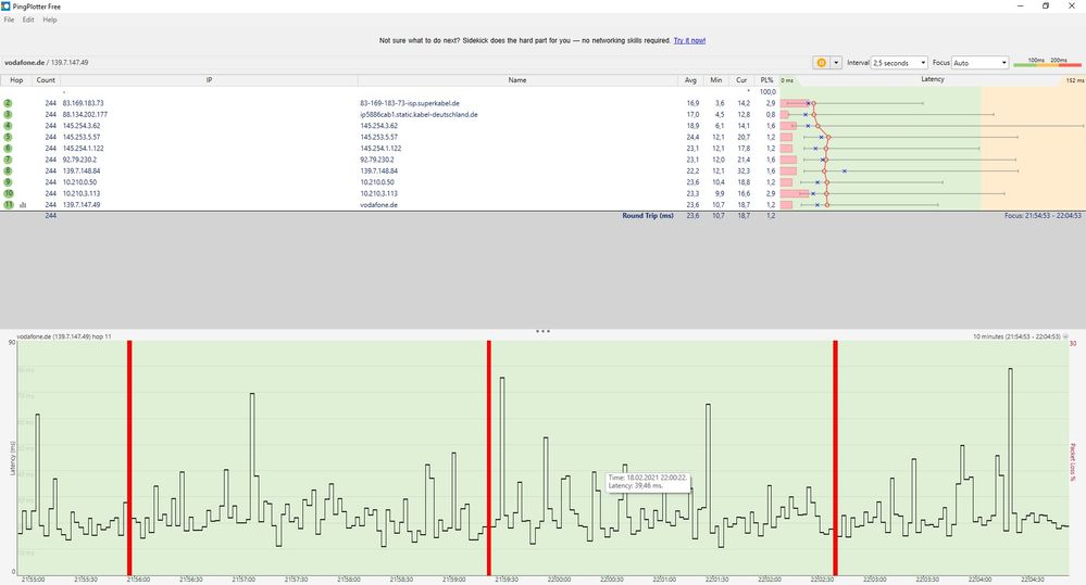

  • Screenshots:pingplotter_vodafone_01.jpgpingplotter_vodafone_02.jpgpingplotter_vodafone_03.jpgsignalinfo_vodafone.jpgsignalinfo_vodafone_02.jpg

Leider war der Techniker nicht gerade kommunikativ und nicht viel gesagt, ob er er im Keller nochmals eine Prüfung oder Messung durchgeführt hat kann ich nicht sagen. Anbei nochmals verschiedene Messung aus Pingplotter.

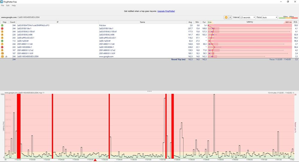

pingplotter_vodafone_05.jpgpingplotter_vodafone_06.jpgpingplotter_vodafone_07.jpgpingplotter_vodafone_08.jpgpingplotter_vodafone_09.jpg

Hallo Futre,
die letzten beiden Tests sehen deutlich besser aus. Wurde da etwas verändert, gibt es einen Unterschied zu den vorherigen Tests? Bricht die Bandbreite im Upstream ein, wenn das Problem akut ist? Um die Mittagszeit steigt sporadisch die Auslastung an.

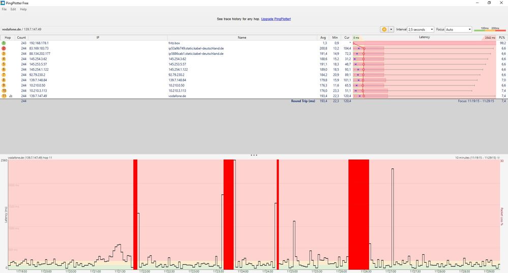

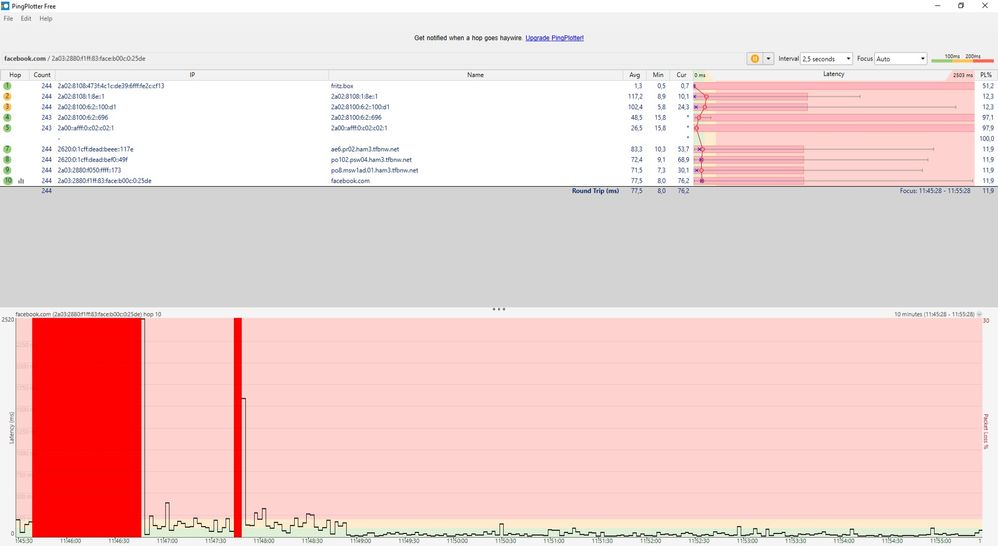

Moin,
Gerade in den Abendstunden ist nach wie vor keinerlei Besserung festzustellen. Habe hier nochmals pingplotter Messungen durchgeführt.

wie sehen die Pingplotter am Vormittag aus?
VG Wallace
Ich kann gerne auch mal am Vormittag messen, ich verstehe allerdings nicht wie das die Problematik beheben soll da ja das Problem offensichtlich am Abend besteht.

am Abend ist die Leitung vollkommen unauffällig.
