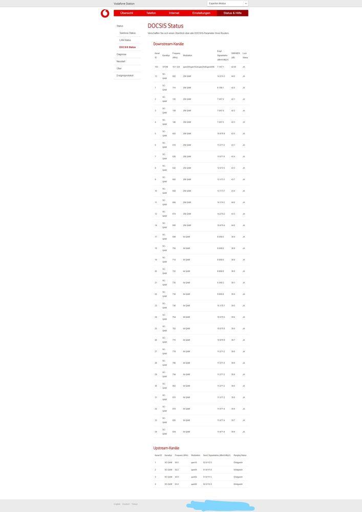

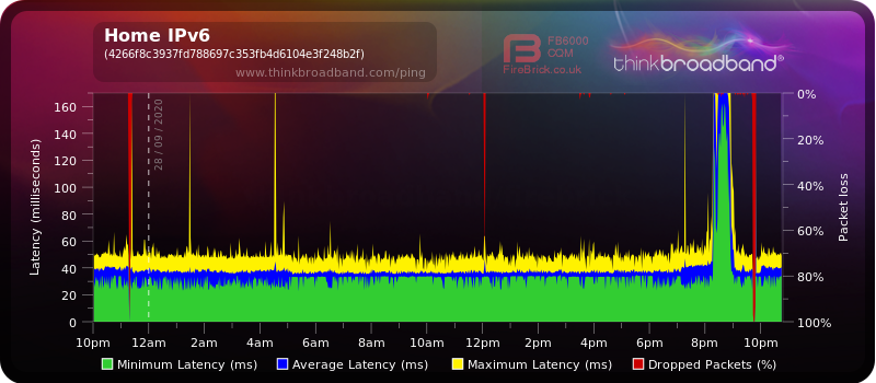

ich habe seit kurzem Probleme mit Packet Loss / höherem Ping. Das ist jetzt seitdem 23 September. Leider kann ich selber das Problem nicht auf etwas zurückführen. Die Upload Kanäle 1 und 2 springen gerne zwischen QAM16 und QAM64 hin und her. In den letzten 3h hatte ich zb. 3% avg Packet Loss. Ist für normales Surfen natürlich nicht tragisch, beim Zocken merke ich es aber. Ich muss dazu noch erwähnen, dass ein neues Kabelmodem unterwegs ist zur mir. Vielleicht ist es mit dem Tausch behoben, wollte gerne trotzdem diesen Beitrag eröffnen, weil das Problem angefangen hat, als 2 Upload Kanäle nur noch auf QPSK liefen. Klingt für mich nach einem Störer. Anbei die Kanalpegel. Webp.net-resizeimage.jpg
Pings meistens abends erhöht. Die Auslastung im Segment dürfte in Ordnung sein. (Ich habe da einen guten Überblick von).
Vielleicht kann ja nochmal jemand rüberschauen Smiley (fröhlich)

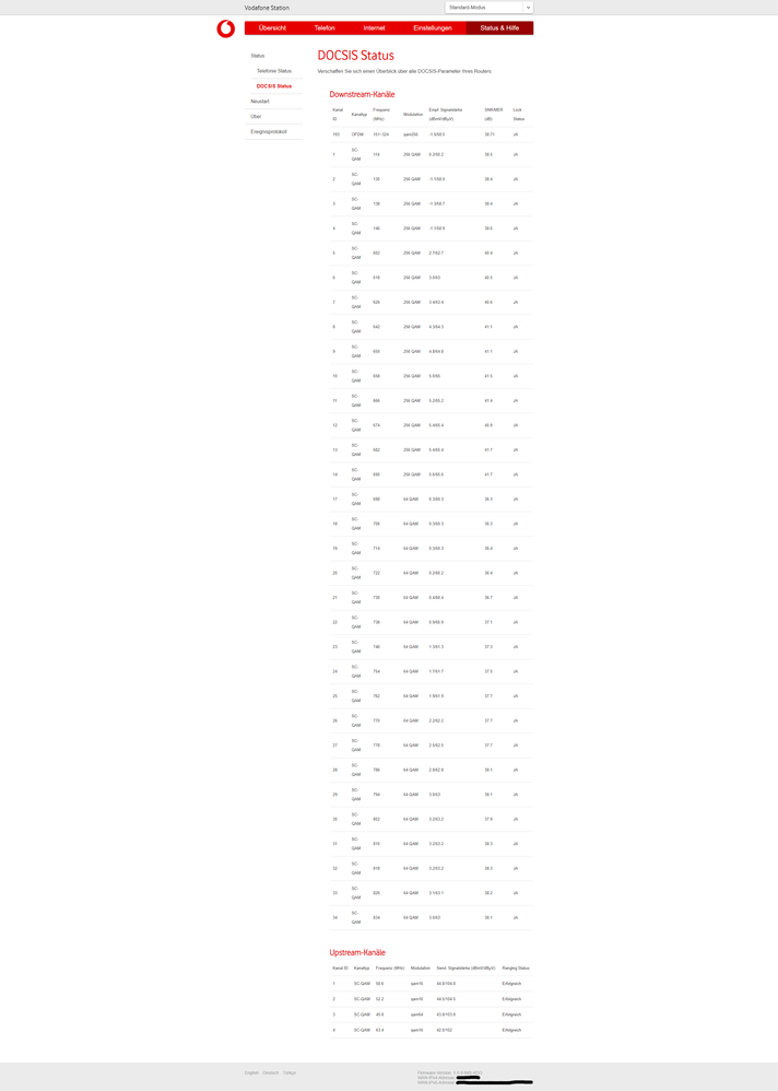

mittlerweile war ein Techniker da und hat alles neu eingepegelt. Irgendwo im Segment gibt es aber noch einen Störer. Die Modulation im Upstream schwankt genauso zwischen QAM16 und QAM64. Die Auslastung im Segment ist eher gering. Das Festnetz macht öfter Probleme und die Pings sind höher als sonst. Packet Loss tritt noch leicht auf. Aber da ist nicht jedes Ziel von betroffen. Noch fällt es nicht so sehr auf, aber vielleicht könnt ihr euch das ja nochmal ansehen. Es wurde ein Ticket über die Entstörung eröffnet mit der Nummer 1203509. Wie ist da der aktuelle Stand ? Danke 🙂
