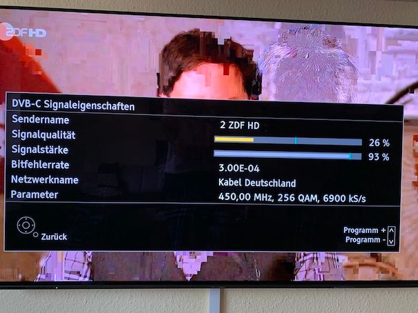

nur bei ZDF ist die  Signalqualität bei 15-30 %, dadurch immer wieder Bildstörungen.
Alle andere Programme 100 %
Das Bild wird pixelig, zeigt kleine Klötzchen

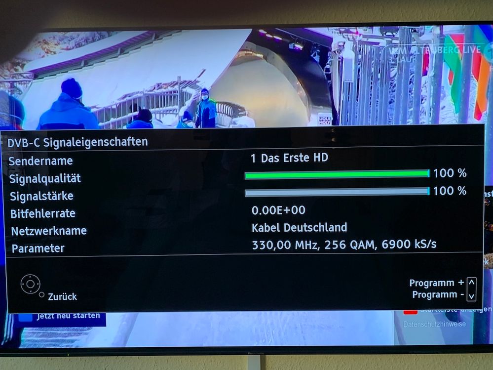

kannst du das CI+Modul mal entfernen?
Poste bitte mal die Werte von Das Erste HD.
Irgendwas in der Nähe vom TV oder gar im TV eingesteckt, was mit WLAN arbeitet?
ARD 100% keine BitfehlerrateARD 100% keine Bitfehlerrate
Hallo, habe wahrscheinlich das Problem gefunden.
Zuerst ein paar Infos, Problem war im Wohnzimmer:
- * Fernseher im Wohnzimmer mit CI+ Modul und Fremdgeräte Wlan seit 2 Jahren alles gleich, also keine Änderung. Daher kann ich Störungen von Wlan und Fremdgeräte ausschließen.
- * Im Schlafzimmer (gleicher Dosen-Anschluss) aber mit einem CI+Modul und eine Karte D08 keine Probleme. Signalqualität ca. 100% und keine Schwankungen.
- * Im Wohnzimmer (gleicher Dosen-Anschluss) aber mit einem CI+Modul und eine Karte G09. Signalqualität ca. 10-30% und große Schwankungen. Viele Änderungen bei Bitfehlerrate
Die wahrscheinliche Lösung:
- Die Zuleitung / Dose ist für mich i.O.,da es im Schlafzimmer funktioniert. Keine Schwankungen ca. 100%, Bitfehlerrate 0.00 E+00
- Habe am Fernseher (Wohnzimmer) die Senderliste aktualisiert.
- Nach der Aktualisierung ist die Signalqualität auf 70-100% gestiegen, mit Schwankungen.
Bitfehlerrate ändert sich: 1.50 E-07 / 2.99 E-07 / 7.48 E-07 / 4.49 E-07 / 0.00 E+00.
- Warum diese Schwankungen nur im Wohnzimmer sind, obwoh da die Anschlussdose ist und das Antennenkabel am kürzesten ist, gehe ich vielleicht von der Karte G09 aus.???
Ich hoffe es bleibt so..., werde es die nächsten Tage auf Signalstärte prüfen!
Vielen Dank!
Das ist eigentlich egal ob G09 oder D08, die Sender auf 450 Mhz sind alle unverschlüsselt.
Du schreibst geiche Dose, nutzt du da einen Verteiler um über beide TV sehen zu können?
Schau mal beim rbb Berlin HD rein, der ist auch auf 450 Mhz, ob du da auch das Problem hast.
Hallo Peter 165 du hast Recht.
- Beim rbb Berlin HD ist wie bei ZDF.
- Ja, ich habe einen Antennenverteiler, muss aber sagen, da hatte ich die letzten 10 Jahre kein Problem. Vielleicht müsste ich mal einen neuen kaufen.
- Aber gerade direkt in die Dose eingesteckt ohne Verteiler. Dann ist das Signal bie 95-100%. TOP!
Ich glaube, jetzt ist das Problem erledigt.
- Zuerst Senderliste aktualisieren, hat am meisten gebracht. Keine Störungen mehr.
- Mit Verteiler 80-100% ohne Verteiler 95-100%
Danke für eure Hilfe!
Keine Ahnung was da meinst (Stärke oder/und Qualität), aber der Verteiler dämpft die Signalstärke zusätzlich, wenn da die Signalstärke grenzwertig ist kann es sein das du beim TV Empfang Probleme bekommst.
Möglicherweise auch das Antennenkabel?
Hallo Peter 165,
- Sorry habe ich vergessen zu schreiben, dass es sich um die Signalqualität handelt:
(Keine Ahnung was da meinst (Stärke oder/und Qualität), aber der Verteiler dämpft die Signalstärke zusätzlich, wenn da die Signalstärke grenzwertig ist kann es sein das du beim TV Empfang Probleme bekommst.)
- Werde mal den Verteiler und das Antennenkabel tauschen.
(Möglicherweise auch das Antennenkabel?)
Gruß Erwin
Versuchs, ich drück dir die Daumen das das was bringt.
So..., Problem gelöst.
Das Antennenkabel vom Verteiler zum anderen Fernseher (Schlafzimmer) hatte einen defekt/Störung. Neues Antennenkabel zum Schlafzimmer und jetzt im Wohnzimmer 100% Signalqualität. Das Antennenkabel vom Verteile zum Schlafzimmer muss eine Störung gehabt haben, obwohl im Schlafzimmer ich keine Probleme gehabt habe. Egal. Problem gelöst!
