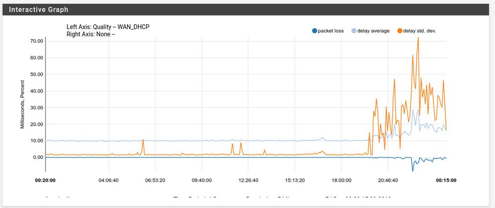

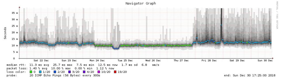

Hallo @Claudia
Danke für die Rückmeldung. Anbei noch ein Screenshot von meinem Monitoring.
Wenn es sich wirklich um einen Rückwegstörer handelt, dann war der zwischen dem 24.12. - 28.12. inaktiv. Wobei es in der Nacht vom 24.12. - 25.12. trotzdem erheblichen Packetverlust gab.
Vielleicht hilft diese Info ja irgendwie bei der Findung.

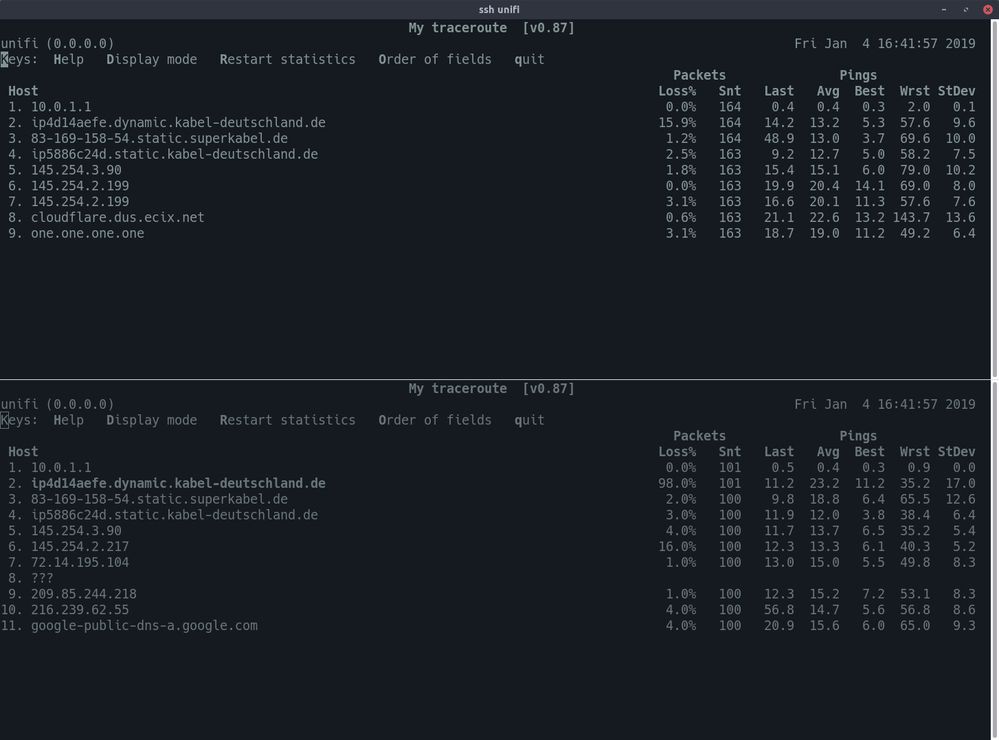

Packet Loss ist auch noch da, ich glaube da wurde einfach mal wieder nix gemacht und das Störungsticket einfach geschlossen ... 😕
Oben MTR zu 1.1.1.1, unten zu 8.8.8.8.
