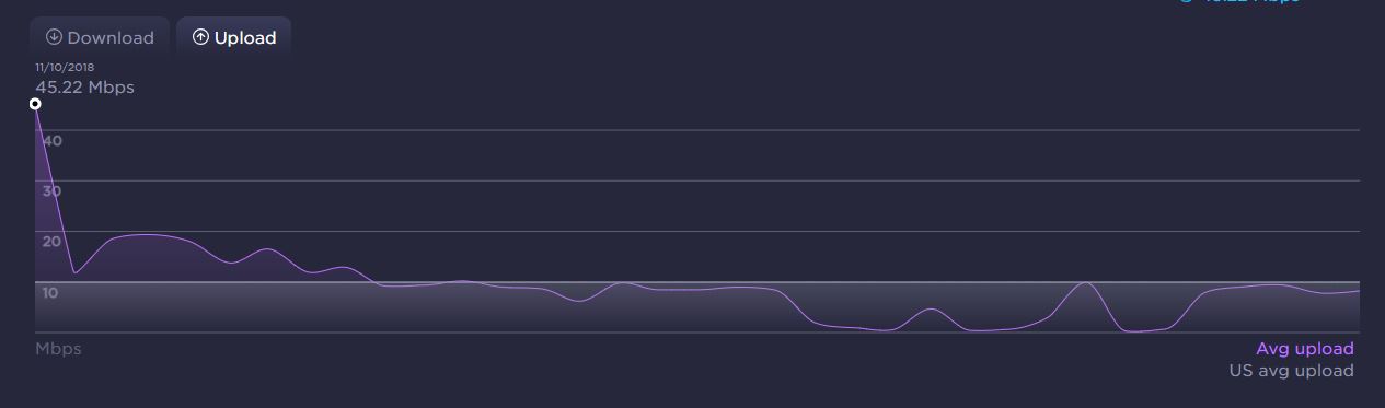

Zu Dokumentations-Zwecken anbei noch ein Screenshot mit einer Übersicht des Uploads von allen Speedtests, die ich bisher gemacht habe.
Da ist ein Speedtest vom 10.11.2018 dabei, den ich noch vor der Umstellung gemacht habe, damals kamen 45 Mbit im Upload ohne Probleme an, seit der Umstellung am 13.11.2018 waren es zwischenzeitlich 10-18 Mbit, Tage später nur noch 8 Mbit maximal wohlgemerkt. Im Mittel mit etwas Glück & Rückenwind komme ich auf 4-6 Mbit im Upload. 50 Mbit sind laut Tarif aber gebucht, 15 Mbit sollten mindestens ankommen. Das ist doch zum Mäusemelken.
http://www.speedtest.net/result/7829141487
