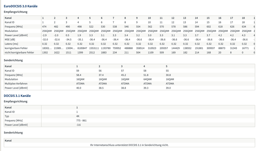

ich habe Ende Februar von 2Play150 auf CableMax 1000 gewechselt. Hier erfolgte auch der Umstieg von der FB6490 auf die FB6591. Seither habe ich massive Störungen, die sich in deutlich zu niedrigen Download-Geschwindigkeiten (meistens zwischen 15 und 220 MBit über LAN) und starken Schwankungen innerhalb dieses Bereichs zeigt. Ich merke das auch deutlich bei der Internetnutzung durch Abbrüche.

ob auch andere Gründe für den inakzeptablen Zustand vorliegen. Dazu habe ich mal meine FritzBox-Werte angehängt. Noch zur Info, ich habe mit verschiedenen Betriebssystemen, Browsern und Speedtestanbietern getestet.

Sorry, irgendwie ging beim ersten Post das Foto der Kanäle 1 bis 18 nicht durch. Hier der Nachtrag:
Kann mir jemand sagen, ob die Werte ok sind? Wie bekomme ich die korrigierbaren und die nicht korrigierbaren Fehler runter?
Danke Euch für jegliche Unterstützung.

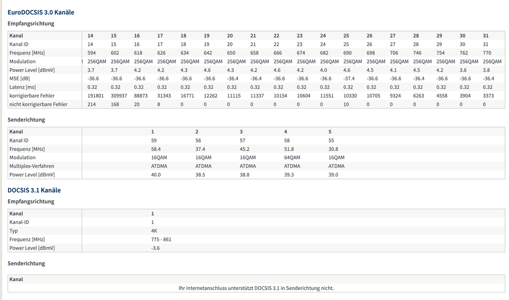

Die Werte der neuen Box (vor 40 min. neu gestartet, schon wieder extrem viele Fehler):
