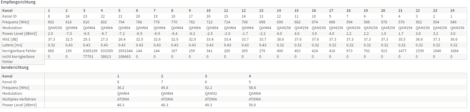

ich bin seit kurzem Vodafone Kabel Kunde. Ich habe eine FritzBox 6590 an meinem Anschluss und seit Anfang an mit kurzen Verbindungsabbrüchen zu kämpfen.
Folgende Infos sind im Protoll zu finden:

Bei den Kabel-Informationen steht folgendes:
Wodurch kann das beschriebene Fehlerbild entstehen? Einstellungen in der Fritzbox oder ist der Fehler eher beim Anbieter zu suchen?

Die SNR-Werte in Empfangsrichtung auf den Kanälen 3,4und 5 sind zu niedrig es handelt sich hier um vermutlich um LTE-Einstrahlung, hast du das Problem auch mit dem Router von Vodafone.
Sollte das nicht der Fall sein wird es schwierig mit einer Entstörung da Vodafone für eigene Endgeräte keinen Support leistet.

Methusalem1 hat vermutlich recht. Kannst Du bitte unsere Box für mindesten 3 Tage und mir Deine Kundedaten (Name, Anschrift, Kundennummer) in einer privaten Nachricht senden? Ich schaue mir dann die Leitung an.
VG Wallace
