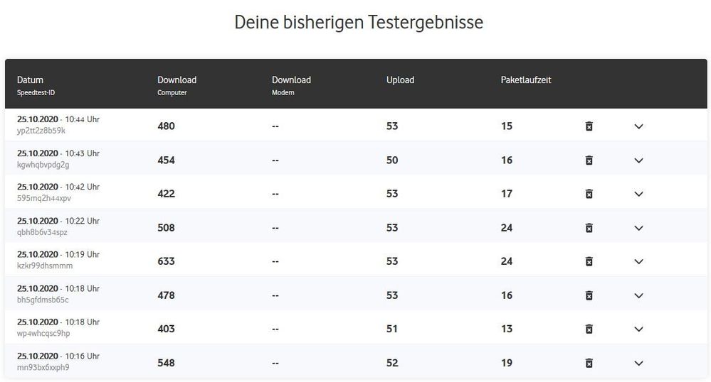

Ich habe jetzt noch mal ein paar Speedtest mit meinen großen Rechner gemacht. Wie mann sehen kann habe ich zwei Messungen gehbat, die über 500 Mbit hinaus gingen nach dem ich auch noch mal die Einstellung in der Fritzbox verändert habe. Wie mann aber auch sehen sind die meisten Mesunngen bei 400 bis 450 Mbit.
Die Limitierung der CPU ist hier bei weiten nicht so hoch wie auf dem Notebook.

Ich habe die Test´s mit Antivrenprogram und ohne Anvirenprogramm durchgeführt und es gab keine unterschiede in der Geschwindigkeit. Selbe vorgehensweise habe ich auch im bei sein das Technickers gemacht.

ich habe meine Fritzbox noch in Grundeisntellung gesetzt und mit meine großen Rechner einen Speedtest gemacht via Kabel und siehe da der Download geht auf 930 Mbit.
