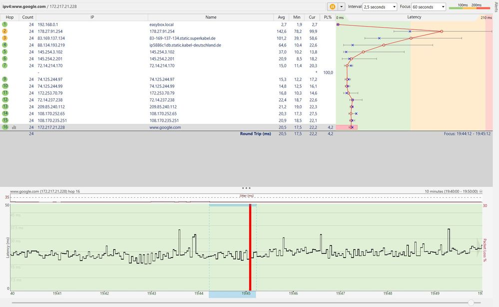

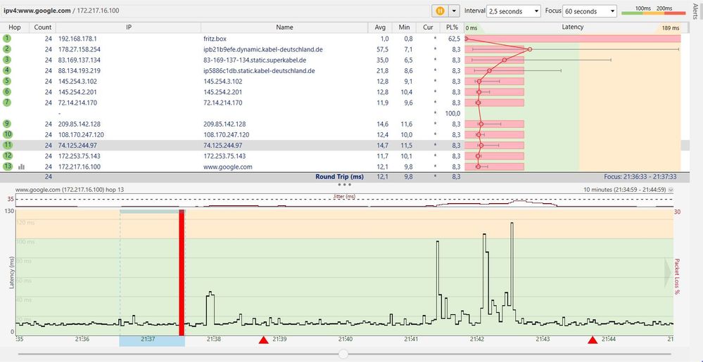

ich hatte jetzt am Wochenende den Pingplotter am laufen. Es sieht eigentlich ganz gut aus, Es gibt nur wenige packet loss. Was mich nur wundert warum sich die Modulation plötzlich verschlechtert hat nachdem doch 4 Wochen lang alles perfekt lief!?

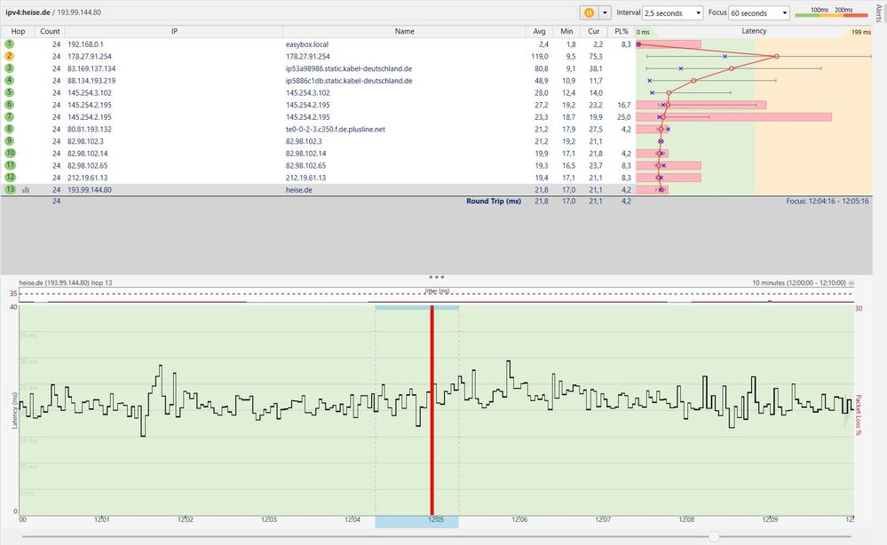

am 19.11.2019 21:01
Hallo Jens,
hatte den Rechner jetzt direkt am Kabelrouter. Sieht fast durchgehen gut aus, nur ab und an ein kleiner Paketverlust.
am 20.11.2019 16:27
Hi logol,
sieht schon besser aus. Wenn es vorkommt liegt es jedoch außerhalb unseres Netzwerks.
