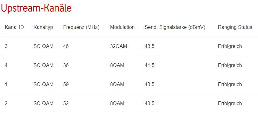

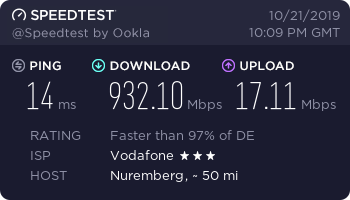

Hallo liebes Vodafone Team,
nachdem ich jetzt ziemlich genau 4 Wochen keine Probleme mit dem Rückkanal hatte geht es nun wieder los Smiley (traurig)
20191022.pngUS
  • Welchen Vertrag hast Du? Red Internet & Phone 1000 Cable
  • Welches Modem/ Router nutzt Du? ARRIS TG3422DE / Vodafone Station
  • Nutzt Du ein Leih-Gerät von uns oder hast Du ein eigenes Gerät? Leih-Gerät
  • Welcher Fehler tritt auf? (Geschwindigkeit zu gering; Packetloss) Schick dazu auch Screenshots von Speedtests (mit Datum und Uhrzeit) und Tracerts/ Pingplotter-Messungen bei Packetloss oder Ping-Problemen Rückkanal nicht i.o.
  • Wie ist Dein Endgerät mit dem Modem verbunden? (LAN; WLAN; zusätzlicher Router; PowerLAN) LAN
  • Welchen Browser verwendest Du normalerweise? (z.B. Firefox) Google Chrome/Firefox
  • Welches Betriebssystem hast Du auf Deinem Rechner? (z.B. Windows) Windows 10/Debian 9
  • Beginn und Zeitraum der Störung (z.B: seit Anfang April; nur am Abend)  seit ca. 21.10.2019

Hallo logol,
den genauen Grund sehe ich leider nicht. Es kommen leichte Signalschwankungen zustande, was aber nicht tragisch ist. Ebenso die Modulation. Diese sollte halt nicht ständig wechseln, kann aber auch mal geringer sein.
Gibt es denn noch eine Beeinträchtigung?

Das gleiche PLZ 87700. Hab jetzt nur 4x4QAM und etwa 12-20MBit/s. Am 17.10.2019 paar Stunden später nach dem der Techniker weg war, drop auf 8x8QAM, dann auf 4x4QAM (jetzt).

Hallo logol,
Deine Daten haben wir ja noch vom letzten Mal. Es sieht zwar erstmal nach einem Rückwegstörer aus, aber die Fehlerrate im Netz ist sehr gering. Die Modulation ist ja weiterhin nicht in Ordnung, das sollte sich dann wohl ein Techniker anschauen. Sollen wir den Auftrag mit der Rufnummer ***191 einstellen?
