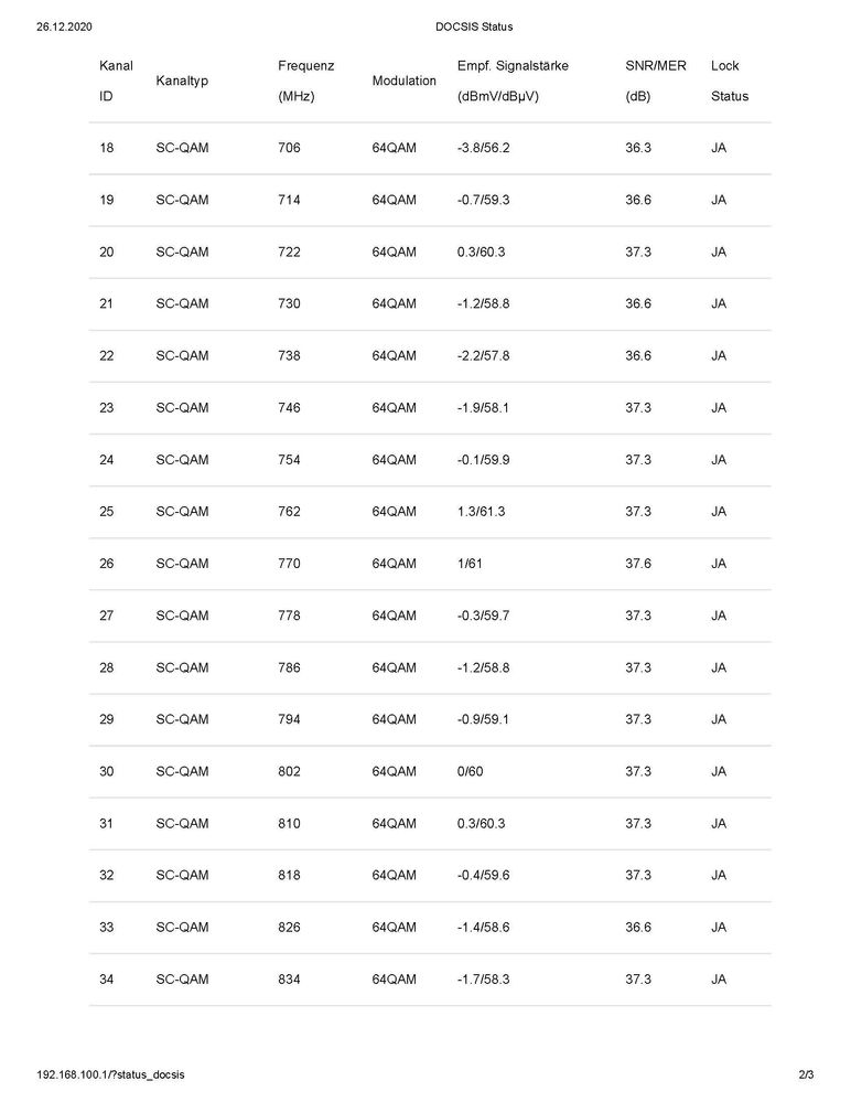

  • Welchen Vertrag hast Du? Vodafone CableMax 1000
  • Welches Modem/ Router nutzt Du? Vodafone Station
  • Nutzt Du ein Leih-Gerät von uns oder hast Du ein eigenes Gerät? Leih-Gerät

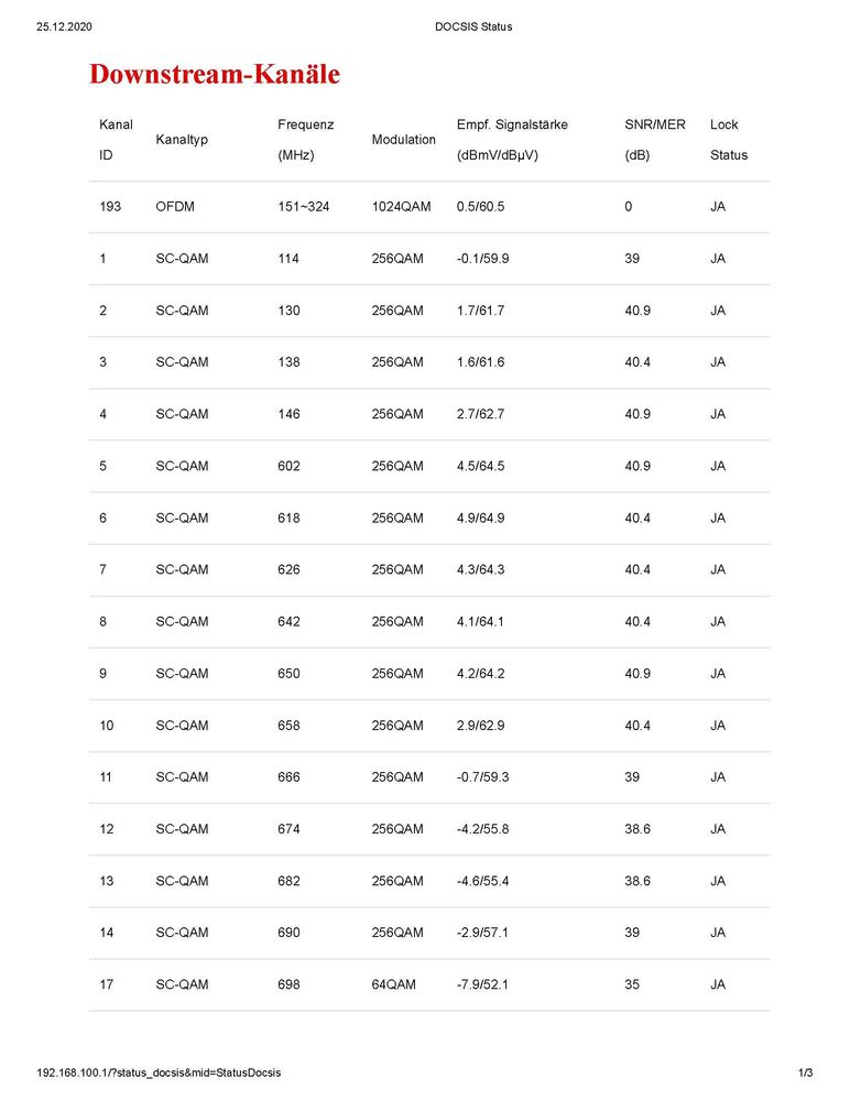

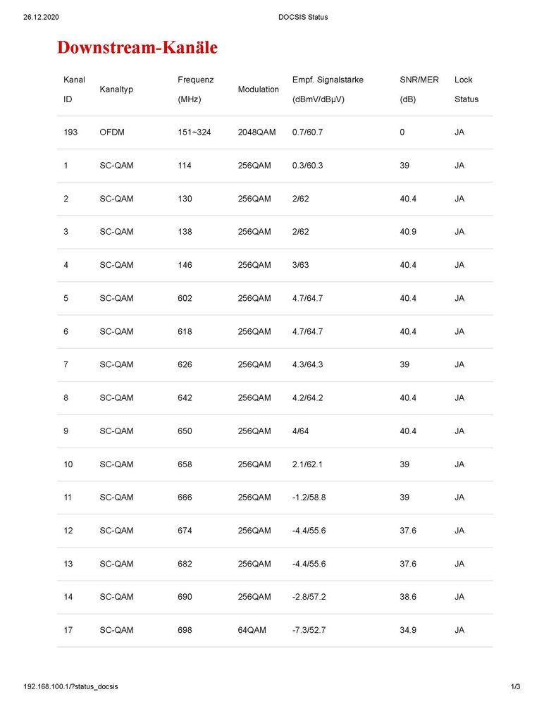

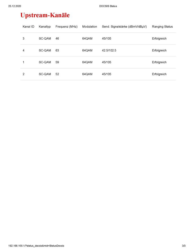

  • Welcher Fehler tritt auf? mehrmals täglich kompletter Verbindungsverlust
  • Wie ist Dein Endgerät mit dem Modem verbunden? LAN beim PC, WLAN ist aber auch betroffen
  • Welchen Browser verwendest Du normalerweise? Chrome
  • Welches Betriebssystem hast Du auf Deinem Rechner? Windows 10
  • Beginn und Zeitraum der Störung: Problem besteht seit Monaten mit schwankender Ausprägung
  • Diese Werte sind während des Totalausfalles ausgelesen
    Totalausfall 1Totalausfall 1Totalausfall 2Totalausfall 2Totalausfall 3Totalausfall 3

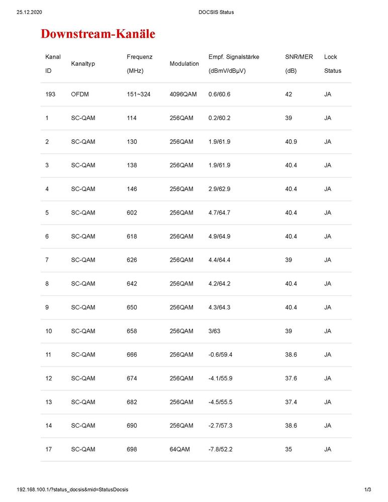

  • Danach Schwankende Modulation an Kanaltyp OFDM zwischen 1024, 2048 und 4096
  • DOCSIS Status wenn Verbindung in Ordnung zu sein scheint
    DOCSIS Status Verbindung iO_Seite_1.jpgDOCSIS Status Verbindung iO_Seite_2.jpgDOCSIS Status Verbindung iO_Seite_3.jpg
  • Welche Maßnahmen wurden durch die Störungshotline (erreichbar unter 0800-5266625) durchgeführt? Austausch des Koaxialkabels
  • In welchem Bundesland wohnst Du? Bayern

Also deine Signalpegel sind alle in Ordnung. Daran liegt es meiner Meinung nach nicht.
Muss sich mal ein Mod genauer anschauen.
Gruß Kurt

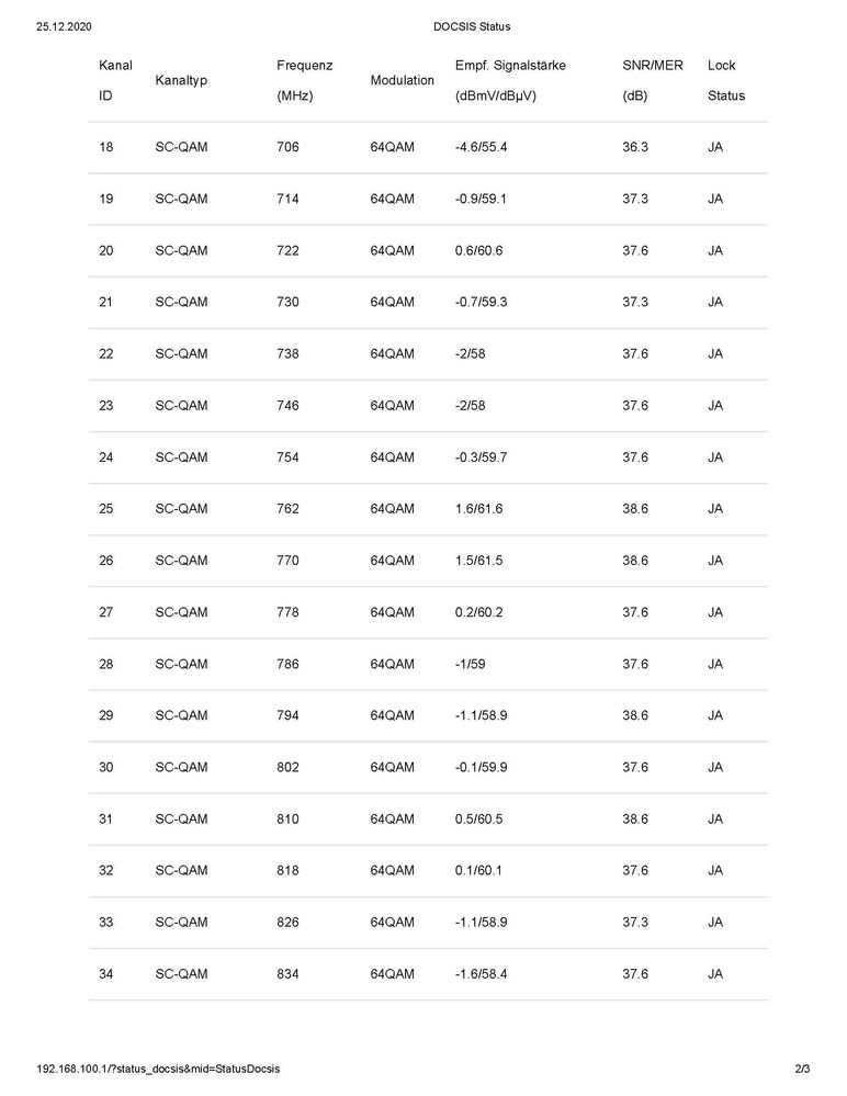

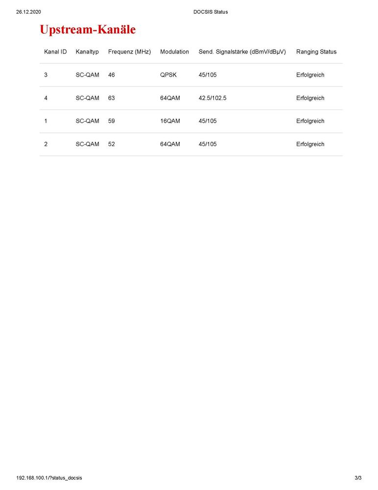

Bin gerade von der Arbeit heim gekommen und meine Leitung war wieder tot.
Wenn ich das richtig verstanden habe, dann darf der DOCSIS 3.1 Kanal (OFDM) bei SNR/MER (db) nicht kleiner als 39 werden bei 2048QAM oder nicht? Normalerweise hab ich dort eigentlich auch 4096QAM anliegen Smiley (gleichgültig)
Meine Upstream Kanäle schwanken im moment auch zwischen QPSK, 16QAM und 64QAM
Ich denke nicht, dass das ein normales Verhalten sein dürfte.
Ja bei dir liegt beim DOCSIS 3.1 der SNR Pegel bei 0. Das hatte ich oben übersehen.
Bei dir liegt auch ein Rückwegstörer vor. Darum dürfte es auch zu den Abbrüchen kommen. Der Störer muss erst gefunden und beseitigt werden.
Gruß Kurt
