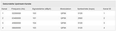

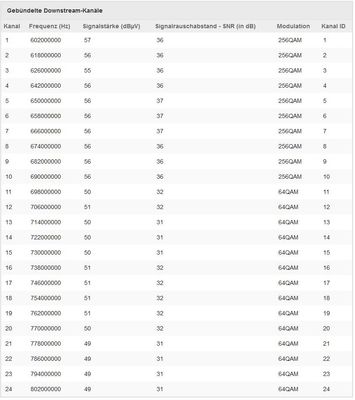

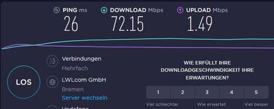

  • Welcher Fehler tritt auf? (Heute nacht um exakt 0:05 Uhr hat sich der Router komplett für ein paar Minuten verabschiedet und sich neu gestartet, anschließend sind die meisten Downstream Kanäle nur noch auf 64QAM anstatt auf 256QAM, siehe Screenshots. Bei anschließenden Speedtests komme ich auch nicht mehr auf meine volle Leistung, siehe Screenshot.)

Hey,
es ist vollkommen normal, wenn die Box mal ein paar Kanäle mehr oder wenige mit QAM256 zur Verfügung hat. Das CMTS stellt in Deinem Fall 14 DS mit QAM256 und 18 Kanäle mit QAM64 zur Verfügung. Da Dein Router "nur" 24 DS nutzen kann nimmt er nach einen Reboot, die für sich am besten passenden Kanäle. Das hat bei einem 200Mbit Vertrag auch keinerlei spürbare Auswirkungen. Da brauchst Du auch nicht mehr drauf achten...

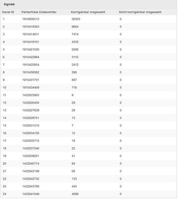

Hier nochmal der rest von den Werten.Upstream Kanäle.JPGSignale.JPGSpeedtest.JPG
Downstream2.JPGNach einem Werksreset des Routers haben sich immerhin die Kanäle 9 und 10 wieder auf 256QAM geändert, aber beim Rest sieht es immer noch bescheiden aus.

Es kann ja nicht sein das sich über nacht die meisten Downstreamkanäle auf 64QAM zurückschrauben und mein Upload wieder komplett eingebrochen ist.
Downstream.JPGUpstream.JPGSignale.JPGSpeedtest.JPGMeine Latenz ist bei Onlinespielen auch stark am schwanken mit zusätzlichem Paketloss bei ausgehenden Paketen.

Jetzt geht fast gar nichts mehr, gibt es schon was neues bzgl. einer Netzstörung bei mir?
Nach einem Routerneustart, weil die Telefonie warum auch immer nur am blinken war, sieht es bei mir immer noch wie folgt aus. Immer noch miserable Down - und Upstream Werte, Pingspikes, Paketloss und ein Upload der meilenweit von dem entfernt ist was ich gebucht habe. Gibt es da diesbezüglich mittlerweile irgendwelche Erkentnisse?

Hallo Kingiron,
die Einschränkungen werden durch einen Rückweg-Störer verursacht. Ich habe dazu einen Auftrag eingestellt.
