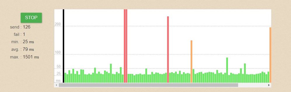

Ich kämpfe allerdings seid neuem ein bis 5 mal am Tag mit einem Internet Ausfall (Router muss neugestartet werden), und gerade jetzt zu Corona Zeiten mit Homeoffice merkt man schon stark, das die Internet Verbindung nicht Stabil läuft. Vorallem Abends.

Das Eigenartige ist, das ich einen guten Ping habe und die vollen 1000 Mbit ankommen, aber eben nicht zuverlässig.
