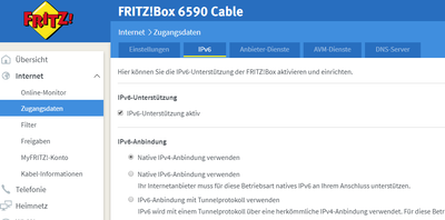

kontrolliere bitte vorher noch folgende Einstellung,
bei der Einrichtung der Telefonie sollte "Native IPv4 Anbindung verwenden" ausgewählt sein.
