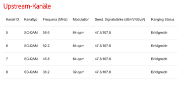

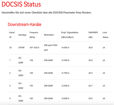

Hallo roman030,
bei Deinem Modem und den anderen im Gebäude treten aktuell starke Fehlerraten auf. Diese können sich in Abbrüchen bemerkbar machen. Bei den Geräten weiter vorn im Netz gibt es keine Fehler, ich gehe daher von einem Problem innerhalb Deines Hauses oder auf dem Weg dorthin aus. Das sollte sich mal ein Techniker ansehen, kann dieser Dich zur Terminabsprache unter der Nummer ***869 erreichen? Er braucht durch Dich Zugang zur Hausanlage und wir eine Info, ob in Deinem Haushalt Symptome aufgetreten sind, die auf Covid-19 hindeuten können.
