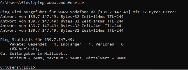

  • Welcher Fehler tritt auf? Ping-Probleme und ab und zu Paket-Loss

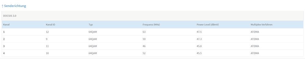

    Beginn und Zeitraum der Störung seit 19.03.21 24h am Tag
  • Welche Maßnahmen wurden durch die Störungshotline (erreichbar unter 0800-5266625) durchgeführt? Nichts. Eine E-mail für einen Lösungsvorschlag, die bis jetzt noch nicht angekommen ist.

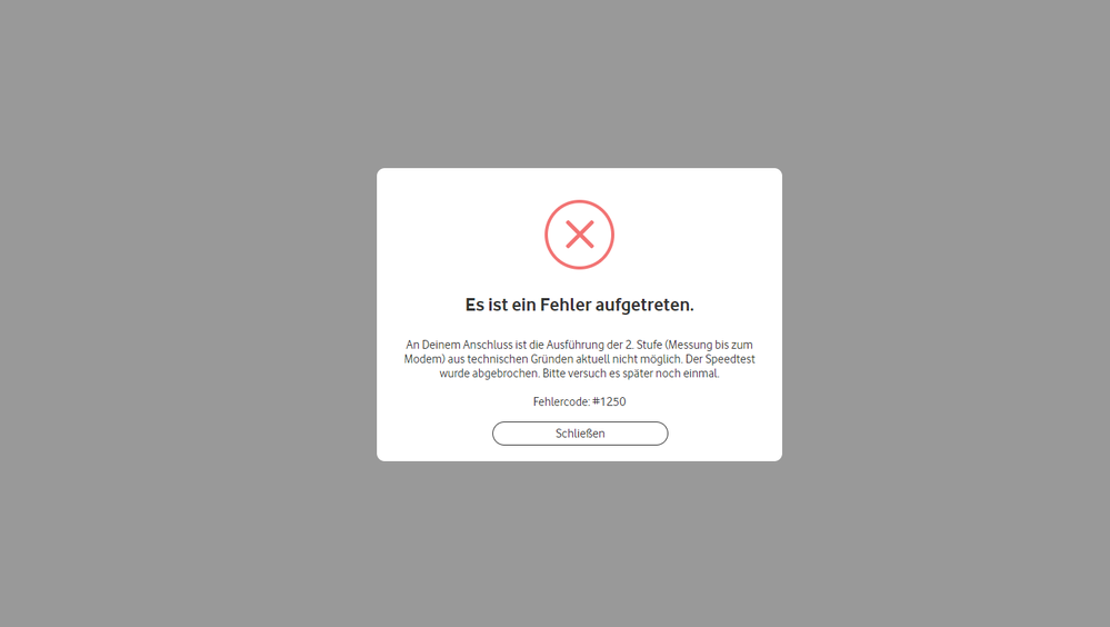

    SpeedtestSpeedtest2. Messung Speedtest2. Messung SpeedtestCMD SpeedtestCMD SpeedtestEmpfangsrichtungEmpfangsrichtungSendungsrichtungSendungsrichtung

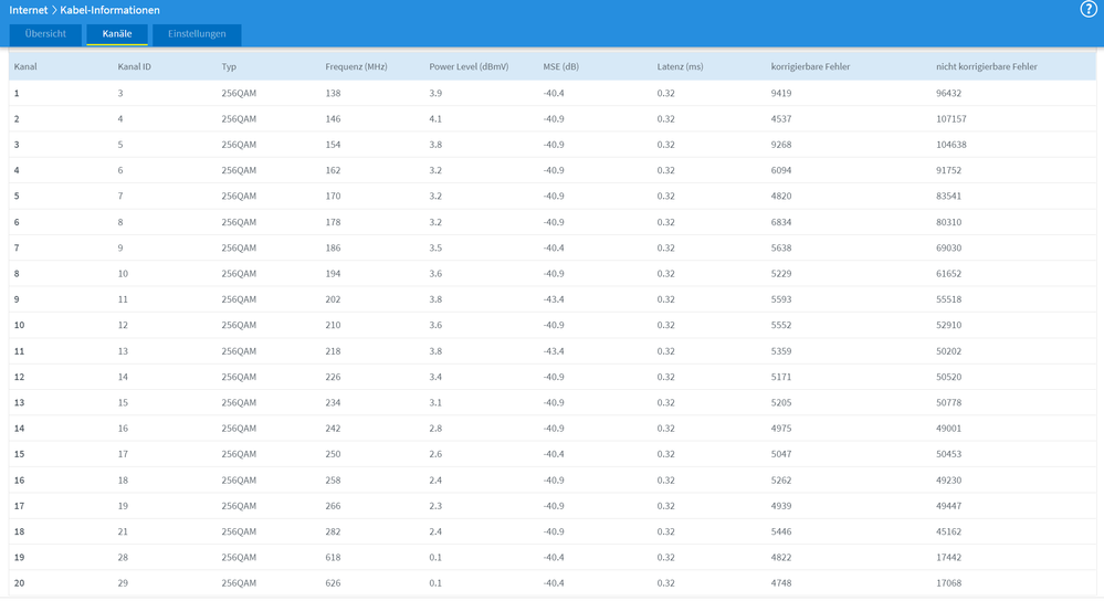

Wallace
Hey,
die Leitung ist vollkommen sauber. Treten die Probleme ab einer bestimmten Uhrzeit auf und wie sieht´s nach einem Stromreset aus?

Hey,
ich hatte damals schon einen Werksresett probiert, dieser war leider erfolglos. Den ich jetzt gemacht habe hat anscheinend funktioniert, mein Upload ist wieder normal und auch der Ping ist bis jetzt wieder im Normalen bereich. Ich hoffe das bleibt jetzt auch so.
