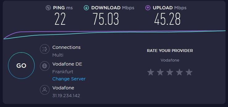

Normalerweise ist es denn der Fall, dass die ganzen Speedtests die richtige Geschwindigkeit zeigen, oder zumindest dicht ran kommen. Lustigerweise hat der ookla Speedtest jetzt einen Vodafone Server genommen und zeigt bei diesem 100/50, was auch mehr der Realität entspricht. Eigentlich schwanken die Downloads aber im Moment zwischen 5 und 50MB/sec. Ich habe natürlich direkt gedownloaded was das Zeug hält, um zu sehen was jetzt geht. Leider ziemliche Enttäuschung. Und die Fehlersuche gestaltet sich genauso schwer. Es kann ja weder an Vodafone, noch an meinen Routern oder den Entgeräten liegen. Es kamen auch schon die gebuchten 62,5MB/sec an, wenn auch selten und natürlich die erste Woche nach der Upgrade-Schaltung kam es immer an.
Da nun alles optimal eingestellt ist und ich mit meinem Latein mehr als nur am Ende bin, hier nochmal die Fragen, woran könnte es denn nur noch liegen und was kann ich tun?
Edit : Wo ich gerade nochmal überlege, muss das Problem ja dennoch irgendwo bei Vodafone liegen, denn ookla zeigt beim Vodafone Server ungefähr das an, was ich beim normalen Download auch habe. Wenn ich nen anderen Server wähle (sogar aus dem Ausland) bekomme ich die gebuchte Geschwindigkeit von 500/50

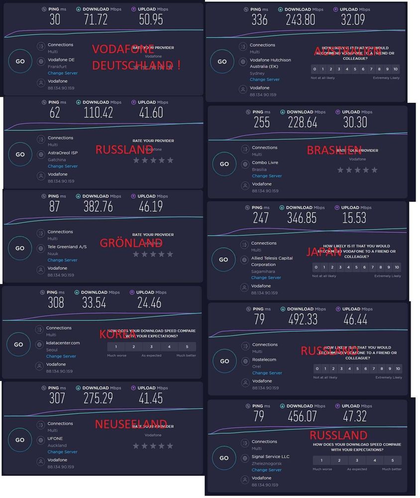

So jetzt wirds einerseits richtig lustig, wenn Vodafone behauptet, dass sie kein Problem haben ! Oder aber sie haben eine sehr gute Erklärung parat.
Für alle mal festgehalten, verschiedenste Messergebnisse aus allerlei Ländern. Ich finde es ziemlich peinlich.
10 Uhr morgens dürfte das Netz außerdem nicht überlastet sein. Gibt es Meinungen dazu ?

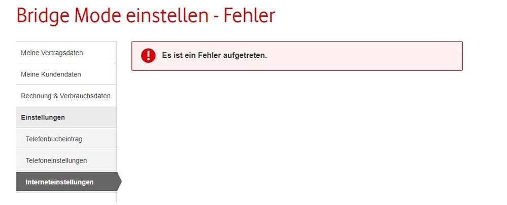

Da sie hier nichts weiter tun und mit der Vodafone Station einfach gar nichts funktioniert, muss ich jetzt die Fritzbox wieder anschließen. Ich kann weder den Bridge Modus aktivieren, noch werden alle Geräte im Netzwerk erkannt, bzw. bekommen IP's zugewiesen. Und netterweise gehen zusätzlich beide Telefone einfach gar nicht.
Ich habe ja schon einiges Wissen und normalerweise müsste alles funktionieren.
