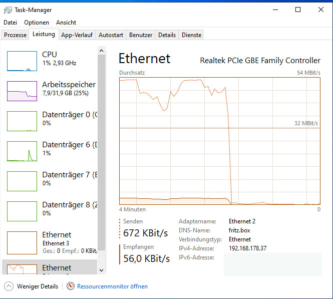

Zurück zum Upload. Das können 53 MBit sein, irgendwann am Tag, an irgendeinem Wochentag. Für Minuten, manchmal Stunden und einmal 4 Tage im Stück. Dann kann es in sekundenschnell in den Keller gehen, bis hinab zu 0 kbit/s. Solche 0 kBit/s-Phasen (dann kann man auch keine Webseite öffnen, der Speedtest findet erst gar keinen Zielserver) dauern größenordnungsmäßig 60 Sekunden, aber fast eine Woche war auch schon dabei. Danach gehts manchmal mit den vollen 53 MBit/s weiter, alternativ kommt eine mehrstündige Phase in der die Uploadrate wild zwischen 0 und 8 Mbit/s schwankt. In dieser Zeit sieht man mit einem traceroute die langen Verzögerungen oder Paketverluste. Parallel dazu ist das die Zeit, in der die Nachbarn über Ruckler beim Internet-TV klagen.
Das Ganze stört jetzt unterschiedlich. Filebackups liegen größenordnungsmäßig bei1 ... 4 GByte/Tag. Das sind unter idealen Voraussetzungen wenige Minuten, kann aber auch 4 Stunden dauern. Systembackups sind etwa 5 GByte groß, nicht viel mehr, aber die sollte man im Stück durchziehen. Wenn dann nach Stunden immer noch kein Ende zu sehen ist, dann ist das zwangsweise Abbrechen - und damit ein inkonsistener Zustand des Systembackups - immer nicht so schön.

PS: Der Anhang ist eine Momentaufnahme vom 29. 9. 2019 gegen 19:05 bei 5 parallelen TSM-Backupstreams
