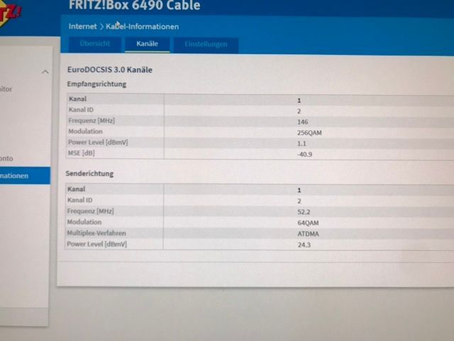

vorneweg: ich bin pappsatt mit dem Service von Vodafone. Tickets werden geschlossen, obwohl Problem weiterhin besteht. Seit Monaten rede ich mit Leuten in der Hotline. Die einen sagen so, die anderen sagen so …
- Seit Vertragsbeginn (Anfang 2018 ) haben wir so gut wie jeden Tag einen hohen Ping (100-300)
- Die 200K-Leitung kommt so gut wie nie an. Eher 20K.
- seit ca. einem halben Jahr ist das Internet einfach weg über mehrere Stunden. Mehrmals in der Woche.
Laut Hotline ist das Problem bekannt. Mir wurde 2 mal der 29.11.2017 genannt als Störungsbeginn.
mal soll das Problem am 27.5.2020 behoben sein, mal am 8.4.2020 (heute). Mal ist keine Störung bekannt (häufigste Rückmeldung vom Kundendienst)
Meine Geschichte wird sich immer wieder brav angehört, aber passieren tut nichts.
Ich habe auch 2 Freunde in Striesen in unmittelbarer Umgebung. Die haben auch immer zur selben Zeit die selben Probleme mit dem Internetanschluss wie ich.
Online-Gaming kann man so komplett vergessen.
3 von 7 Tagen geht hier einfach das Internet nicht über mehrere Stunden. Das kann einfach nicht sein …
ja, die Fritz.box ist in Ordnung. Ja, neugestartet. Ja, direkt per Kabel angeschlossen. Ja, Problem besteht bei allen PCs, Laptops, Handys im Haushalt.
Gerade wurde mir am Telefon ein Techniker versprochen. Wenn ich dann online den Termin vereinbaren will, bekomme ich eine Fehlermeldung, dass keine Termine mehr frei sind. Top!
Störung (Komplettausfall Internet) besteht aktuell immer noch.  In der Fritz.box bekomme ich nur je einen Kanal in Sende- und Empfangsrichtung angezeigt.
Ich möchte gerne wissen, was hier in Striesen das genaue Problem ist und wann es endlich, endlich behoben ist. Vielleicht klappt es ja über das Forum hier.

Nachtrag:
2115 zeigte mir die Fritz.box weitere Kanäle an. Internet geht wieder.
Ping ist super, so gut wie lange nicht. 20-30ms.
DL-Rate scheint ganz ok (70-150mbit). Scheint aber sehr zu schwanken.
Nachtrag 2
01:34 Uhr war das Internet wieder kurz weg (1 Minute)
02:04 Uhr Internet weg. Fritz.box findet wieder nur einen Kanal.
Ich kann halbwegs nachvollziehen, dass das Imternet zu Stoßzeiten ausfällt/langsamer wird. Aber mitten in der Nacht?

Hi Tom,
ja in Dresden liefen bis zum 08.04.20 Ausbauarbeiten. Hat Deine FRITZ!Box noch immer nur einen Upload? Das sollte sich mal ein Techniker vor Ort anschauen.
VG Wallace
Hallo Wallace,
Seit dem 8.4. war das Internet immer da. Keine Ausfälle mehr.
Ping ist Top.
Download ist ok (70-150mbit zu den Stoßzeiten. Die 200 bekomme ich in den Abendstunden jetzt auch rein) und Upload ist sogar so, wie es im Vertrag steht.
Habe etxra ein wenig gewartet, aber ich habe tatsächlich immer noch nur einen Kanal in Senderichtung. Ich denke vor dem 8.4. waren es 4.

Hallo Wallace,
naja. Wie sieht es aus mit dem Techniker? Habe immer noch nur einen Kanal in Senderichtung.
