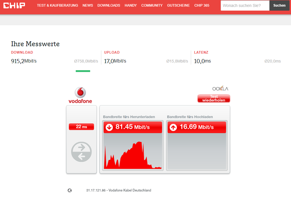

wie der Titel sagt weist meine Internetleitung sehr unregelmäßige Werte was Down- und Upload angeht auf. Dass Schwankungen abhängig von der Tageszeit zu erwarten sind, ist mir klar und ist auch nicht dass große Problem; in der Regel ist mein Download, wenn ich ihn z.B. beim speedtest von chip teste in der 700 mbit Region. Upload meistens auch in Ordnung.

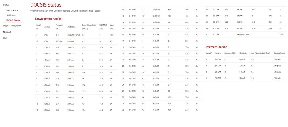

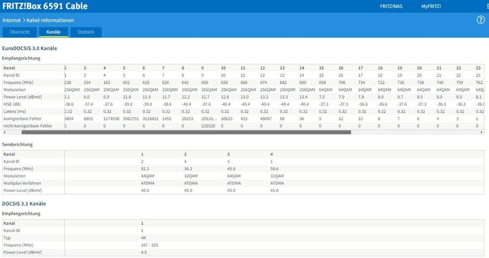

Angehängt Werte des Speedtests von Chip und des Vodafone Speedchecks, gemessen vor gut 25 Minuten im Abstand einer Minute sowie Werte der Fritzbox 6591, die ich normalerweise angeschlossen habe und des Vodafonerouters, den ich jetzt zur Problemlösung angesteckt habe (keinerlei Unterschiede zu merken; die Speedtests sind beide mit der Vodafonebox gemessen worden). Gemessen alles an einem Computer, der per Kabel an die jeweiligen Modems angeschlossen ist.

Hallo paulhamburg,
die Uploadpegel sind auf den ersten Blick in Ordnung, die zwei Mal 32 QAM sind schon verkraftbar. Wie sieht denn ein Pingplotter zu CS:GO aus? Führe den bitte per LAN direkt am Modem durch. Ist die Bandbreite ebenfalls dann eingeschränkt, wenn die Lags am Abend zunehmen? Welche Spiele sind noch betroffen? Hast Du auch Gelegenheit, mal spät in der Nacht oder früh am Morgen zu testen, ob die Einschränkungen da auch auftreten?

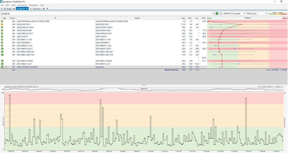

CS:GO Server lassen sich wohl nicht von außerhalb anpingen, auf jeden Fall akzeptiert Pingplotter die IPs nicht. Habe heute Vormittag mal google.de für 10 Minuten angepingt, sah dann so aus:
Die Laggs sind zu allen Tageszeiten vorhanden, zu Stoßzeiten aber stärker.

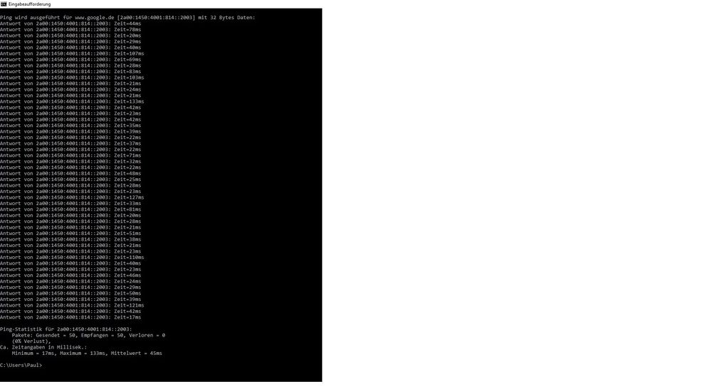

Google über cmd anzupingen hat mir ebenfalls gezeigt, dass es mehrere Ausreißer gibt und generell der Ping ziemlich doll schwankt, anbei einen Screenshot.

das stimmt ein paar Ausreißer sind. Allerdings wäre der Pingplotter eben schön, da sieht man wo genau der Grund ist.
