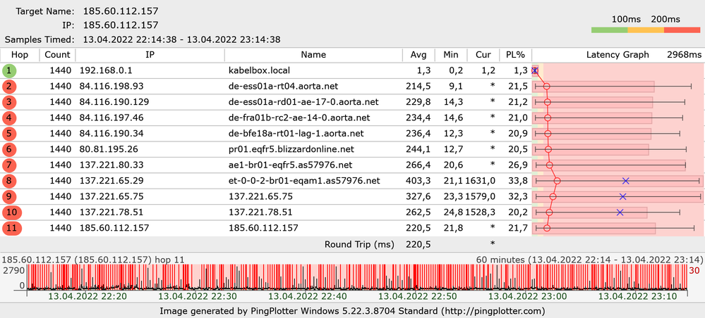

  • Welcher Fehler tritt auf? Zeitweise sehr hoher Ping (Durchschnitt 220 - 240ms) sowie Packetloss (~20%). Die Störungen treten unabhängig von Zeit und Tag auf, ein Muster ist bisher nicht ersichtlich.
  • Wie ist Dein Endgerät mit dem Modem verbunden? LAN
  • Beginn und Zeitraum der Störung. Seit Vertragsbeginn unregelmäßig wiederkehrend, erste Störungsmeldung letzte Woche, nachdem ich über Pingplotter massive Werte gemessen habe.

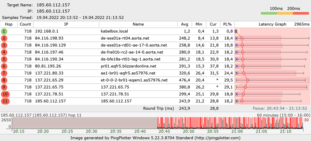

  • Lade dazu noch einen Screenshot von den Signalwerten hoch.
  • Welche Maßnahmen wurden durch die Störungshotline (erreichbar unter 0800-5266625 für Vodafone Kabel Deutschland bzw. 0221/46619100 für Vodafone West) durchgeführt? Ein Techniker war gestern bereits vor Ort und hat den Verstärker im Keller ausgetauscht. Aktuell ist eine neue Störungsmeldung offen. Die alte Meldung wurde trotz der nicht behobenen Störung geschlossen.
Hallo liebes Forum,
nachdem ich oben grob mein Problem beschrieben habe, folgende Details:
da wir bei unserem ehemaligen Anbieter (Telekom) große Probleme mit der Bandbreite hatten, haben meine Frau und ich uns dazu entschlossen zu Vodafone zu wechseln. Leider mussten wir jedoch feststellen, dass wir uns dadurch wohl vom Regen in die Traufe begeben haben. Aktuell ist es uns aufgrund starker Schwankungen im Ping (s. o.) nicht nur nicht möglich Online-Spiele (o. g. Ping geht an die Server World of Warcraft) zu spielen, sondern meine Frau ist es aktuell auch kaum möglich Online-Seminare zu halten bzw. an wichtigen Fortbildungen teilzunehmen. Letzteres schränkt die selbstständige Berufstätigkeit meiner Frau ziemlich ein.
Zur bisherigen Problembehebung sei gesagt, dass der Techniker, der gestern vor Ort war sich zwar redlich Mühe gegeben hat und auch einen Defekt am hausinternen Verstärker finden konnte, den Fehler im Anschluss leider nicht beheben konnte. Obwohl er mir am Ende des Termins mitteilte, dass die Uploadwerte auch nach dem Austausch des Verstärkers nicht gut seien, wurde das Ticket geschlossen und als "Fehler behoben" markiert. Für mich ist das absolut nicht nachvollziehbar, da der Techniker mir beim Gehen ebenfalls noch mitteilte, dass der Fehler wohl an einem Verteilerpunkt außerhalb des Hauses liegen müsste und durch einen weiteren Techniker in den nächsten Tagen behoben werden sollte. Sowohl Vodafone als auch das Technikerunternehmen konnten mir aber einen solchen geplanten Einsatz nicht bestätigen. Ich habe jetzt erneut ein Störungsticket eröffnet, mir wurde aber mitgeteilt, dass ich mich auch hier noch einmal melden könnte, um ggf. meine eigenen Messwerte zur Verfügung zu stellen.
Ergänzend anmerken möchte ich, dass ich für den Anschluss zwischen Kabelbuchse und Modem ein neues Koaxial-Kabel(5m) angeschafft habe. Um auszuschließen, dass der Fehler an meinem Kabel liegt, habe ich mit beiden Kabeln an unterschiedlichen Tagen Messungen gemacht und bin aber immer wieder zu denselben Ergebnissen gekommen. Ich habe Pingplotter auch über Google (sowohl über IPv4 als auch IPv6) laufen lassen und habe dieselben Fehler erhalten. Anbei übersende ich auch noch ein Image meines letzten Pingplotter-Durchlaufs (Messung durch das Original-Kabel des Modems).
In der Hoffnung etwas erleuchtet zu werden,
Mit freundlichen Grüßen
Oliver Froehlich

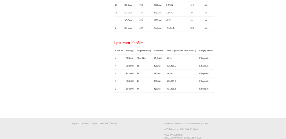

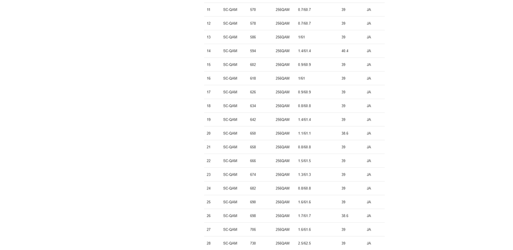

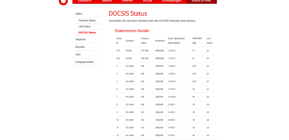

AuO_Froehlich
Hallo, da bin ich nochmal.
Da hatte ich glatt vergessen Screenshots von meinem DOCSIS Status zu senden.

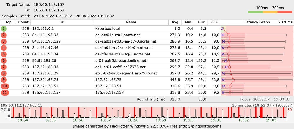

Hallo R4mona,
leider hat sich seit dem 20.04.22 nichts getan, das Ticket ist aber nach wie vor offen. Gerade habe ich noch einmal den Plotter für 10min laufen lassen und die Ergebnisse sehen ähnlich aus wie gestern. Die Download- sowie Uploadrate sehen im Speedtest aktuell ganz gut aus (942Mbit/s // 32Mbit/s), aber die Paketverluste (heute wieder mehr als 10%) sowie der durchschnittliche Ping von >250ms stören bei andauernden Verbindungen (Online-Games, Online-Sitzungen, usw.) leider nach wie vor. Ist es sinnvoll sich da noch einmal telefonisch zu erkundigen oder kann ich mich darauf verlassen, dass man sich zu gegebener Zeit - wie in der zum Ticket zugehörigen SMS versprochen - bei mir meldet? Ich möchte dafür weder meine Zeit noch die der MitarbeiterInnen bei der Hotline verschwenden.
Liebe Grüße
AuO_Froehlich
