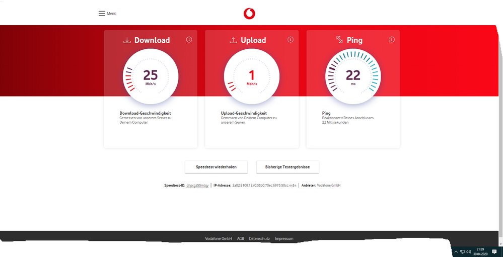

Ich habe die Standard-Troubleshooting-Maßnahmen (Modem ausstöpseln etc.) schon gemacht. Auch die Speedtest auf der Webseite habe ich gemacht. Irritierenderweise gibt es zwei Speedtests auf der Webseite zu finden: einmal den Speedtest plus (unter diesem Link https://kabel.vodafone.de/hilfe_und_service/speedtest) und einen zweiten Speedtest von ZuhauseVodafone (unter diesem Link https://zuhauseplus.vodafone.de/internet-telefon/speedtest.html). Beim Speedtest plus wird mir gesagt, dass ich einen okayen Ping habe, obwohl ich gerade einen sehr hohen beim Spielen habe. Der zweite Test über ZuhauseVodafone dagegen deckt sich mit Pingplotter und zeigt meinen erhöhten Ping an. Über PingPlotter habe ich auch feststellen können, dass wenn ich die Webseite google.com über IPv4 anpinge, ist mein Ping hoch, probiere ich es dagegen auf PingPlotter die Webseite google.com mit IPv6 anzupingen ist alles okay.

SPeedtest plus: zeigt guten Ping obwohl ich gerade einen schlechten habe (30.04)anderer Speedtest zeigt tatsächliches Ergebnis mit schlechtem Ping (30.04)PingPlotter bestätigt schlechtes Ergebnisvod10Unbenannt.pngvod4Unbenannt.png

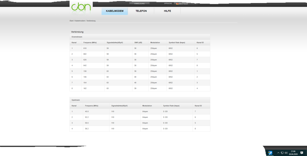

Die Signalwerte selber sehen sehr gut aus, da gib es nichts zu meckern.
