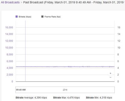

Ich habe noch einen Screenshot von Twitch Inspect hoch geladen. Die lila Kurve müsste sich eigentlich konstant im Bereich 4000 bewegen und die Frames bei 30. Man erkennt hier, wie viele Verluste der instabile Upload erzeugt.

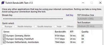

Heute ist etwas Komisches passiert. Ich ließ früh morgens mal einen Teststream laufen und hatte 0 Frame Drops 😮

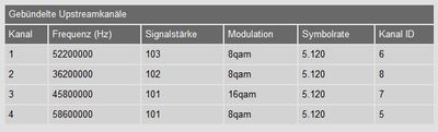

Beim Prüfen der Modulation ist mir aufgefallen, dass ich hier max. 8qam im Upload habe.
Habt ihr das absichtlich runter gesetzt, damit es stabiler läuft oder ist das Zufall?

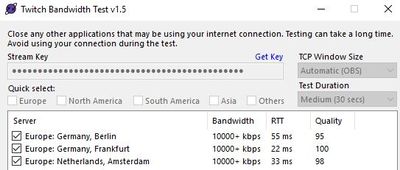

Beim Twitch Test ist die Bitrate zwar nicht auf Anschlag bei 12 MBit, aber ich habe das erste mal bei Quality einen höheren Wert als 0. So könnte ich gut streamen.
Falls ihr was gemacht habt, bitte so lassen! 🙂 Hoffe, das war nicht nur Zufall und ich werde das mal eine Woche beobachten.

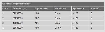

@ameisenmannDie Sprünge, die du sonst siehst, hängen mit den Umschaltungen zwischen den Modulationen zusammen. Während dieser (kurzen) Zeit, bei der die Modulation segmentweit hoch- oder runtergeschaltet wird, können keine Daten im Upstream übertragen werden - daher dann auch die Frame Drops.
Und nein, deine Werte sehen weiterhin katastrophal aus. Mit 3x QAM-8 und 1x QPSK liegt der Gesamtsegmentupload nur bei knapp 60 MBit/s statt bei rund 140 MBit/s, die mit 4x QAM-64 erreicht werden würden. Und eben jenen Gesamtsegmentupload teilst du dir mit ALLEN anderen Kunden im Segment - daher muss schon geschaut werden, dass die Störung beseitigt wird, damit das Segment wieder seine volle Kapazität bekommt.

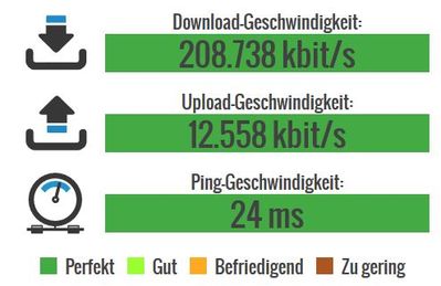

@reneromann  Ja, so habe ich mir das gedacht, dass die gesamte Bandbreite für das Segment sinkt. Aber für mich persönlich läuft das so stabil wie nie zuvor. Offenbar gibt es nicht so viele Power-User im Segment, sodass genug Bandbreite für mich übrig bleibt. Aktuell habe ich 3x 8qam und 1x 16qam. Läuft bisher echt fantastisch.
Meinetwegen kann es also so bleiben. Speed Test und Twitch Test zeigen super Ergebnisse.
Immerhin ist das doch jetzt ein Anzeichen dafür, dass die ständig wechselnde Modulation schuld am schwankenden Upload war? Oder ist eine höhere Modulation generell fehleranfälliger, wenn die Kabel-Infrastruktur alt ist, sodass die niedrige Modulation einfach stabiler läuft? Denn auch als ich 4x 64qam hatte über Minuten hinweg, ging der Upload dauernd in den Keller...
