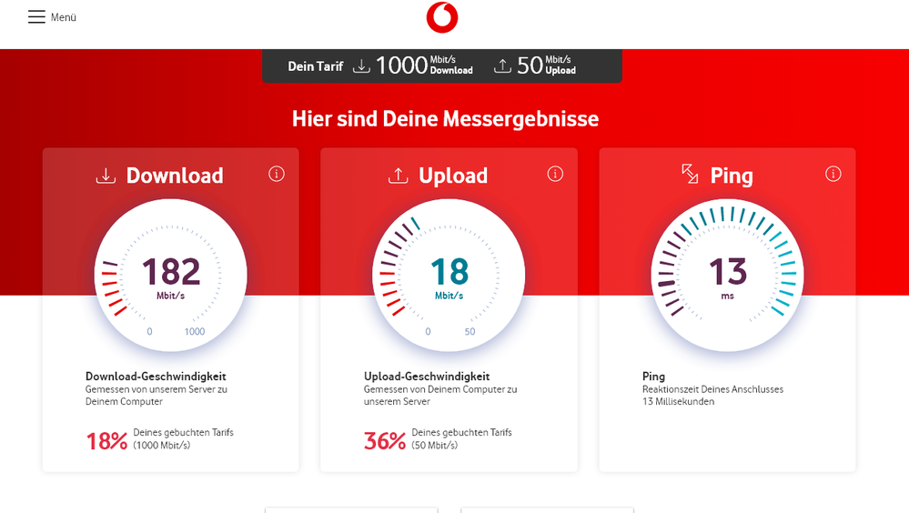

wir haben einen Businessvertrag 1000 MBit.
Seit Donnerstag, 09.07. war nur noch halbe Uploadleistung vorhanden.
Von den 50 MBit sind nur noch maximal 25 MBit möglich.
Der Download war mit 1GBit damals aber noch in Ordnung.
Das Problem war nur, dass wir per VPN mit zwei weiteren Standorten arbeiten und da die 25 MBit
sehr zäh waren.

gestern Abend kam eine SMS, dass die Störung behoben sei.
Ich habe mich tierisch gefreut, aber eben im Büros sehe ich, so richtig OK ist die Leitung leider immer noch nicht.
Das Zusatzvolumen taucht in meiner Vodafone-App aber auch nicht auf, sicher, dass das gebucht wurde?

Du musst auf Deine Verbrauchsdaten tippen, damit Du das Volumen sehen kannst. Seit gestern Abend sehen die Upstreams ziemlich gut aus. Wann ist der Speedtest entstanden?
