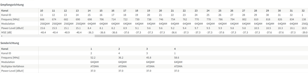

ja ich meine das Bild. Und zwar den Power Level, ob der bei mir o.k. ist.

habe gerage in einem anderen Thema "FB 6591 Pegel" andere Werte gesehen, die nach Aussage von völlig in Ordnung sind. Die Daten weichen von meinen weit ab.
