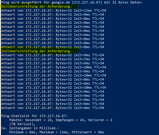

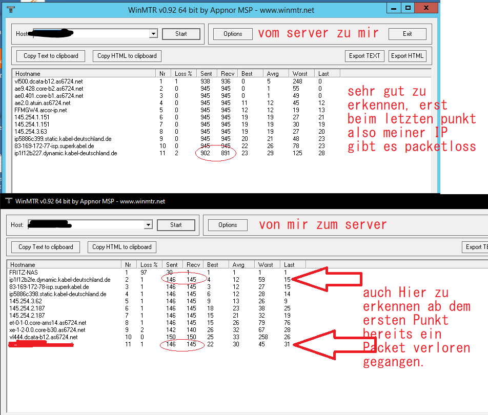

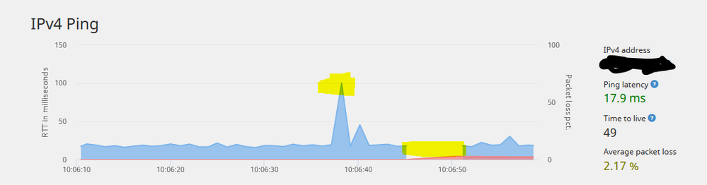

am 01.10.2019 10:20
Hey,
so anbei die Bilder - Sie sagen meine Box ist seit 7 Tagen online.
Das ist auch vollkommen richtig, ich verliere ja keinen DSL Sync sondern habe Packet Loss.
bei UDP Anwendungen ist das nicht weiter Tragisch (ausgenommen online Spiele) Da hier die Pakete gesendet werden ohne auf Antwort zu warten. TCP bedankt sich mit einem Verbindungsabbruch.
so Bild 1 ist von mir zu Google. Latenz ist seht GUT aber immer wieder Zeitüberschreitung also Packetloss.
bitte bedenke wir haben es 10:00 alle sind Arbeiten und es findet keine Überlastung statt.
Bild 2 ist vom externen Server auf meinen Router - deswegen habe ich die IP geschwärzt, heißt von innen wie von außen ist ein Packet Loss zu finden.
Der Techniker der hier war, hat meine Leitung durchgemessen von meiner Multimediadose die kommenden 40 Meter ist alles OK.
Das Haus ist zwar als Baumstruktur aufgebaut aber über mir befinden sich nur 2 Dosen bis zum Hausanschlussverstärker, aber ganz ehrlich das liegt außerhalb meiner Verantwortung als Mieter und Kunde.
Gelb makiert einmal die Spitze und der Packet Loos.

da Ich den Text leider nicht Editieren kann hier nochmal ein Denkansatz.
laut meinem Verständniss tritt der Packetloss zwischen dem Hausanschluss und dem ersten verteilerpunkt auf
ach und bitte fals jetzt jemand denkt das nur packetloss zu diesem Server auftritt, bitte die ersten beiden Bilder schauen.
1 Server google.de
2 Server ipv6-test.com
3 Server - mein eigener Strato server
LG
