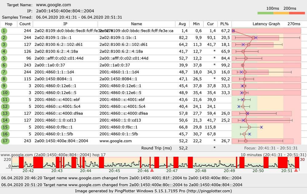

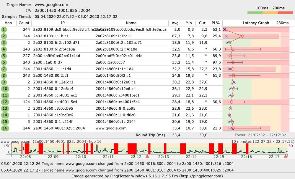

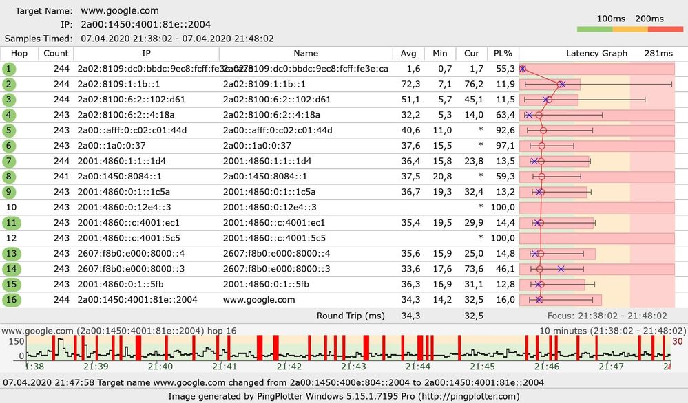

Ich leide seit ca. 1,5 Wochen unter extremem Paketverlust.
im Folgenden das ausgefüllte Störungs"formular".
  • Welchen Vertrag hast Du?
    • Red Internet & Phone 200 Cable
  • Welches Modem/ Router nutzt Du?
    • Das Standard-Gerät von Vodafone (mit WLAN), "Vodafone Station inkl. WLAN"
    • siehe die vorherige Frage

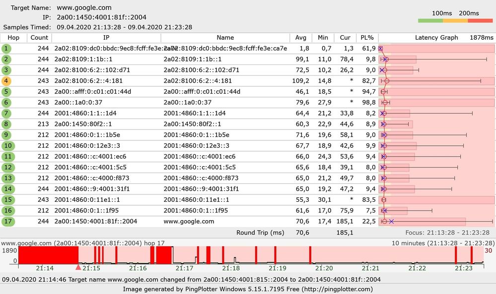

  • Welcher Fehler tritt auf? (Geschwindigkeit zu gering; Packetloss) Schick dazu auch Screenshots von Speedtests (mit Datum und Uhrzeit) und Tracerts/ Pingplotter-Messungen bei Packetloss oder Ping-Problemen
    • extremer Packet Loss zu jeder Tageszeit, vorwiegend allerdings Abends seit ca. 1,5 Wochen
    • macht sich bemerkbar in unspielbaren Online-Spielen und ständig hängenden Video-Streams, nicht begrenzt auf einzelne Spiele oder Seiten, sondern einfach allgemein.
    • Pingplotter-Messungen für einzelne Tage diesr letzten Woche finden sich unten

offenbar gibt es bei Dir ein Problem mit dem Rückweg. Ich schaue mir Deinen Anschluss gern an. Schickst Du mir bitte dafür Deine Kundennummer, Anschrift und Dein Geburtsdatum per Privatnachricht.

es ist nicht nur eine zeitweise Störung im Rückkanal sondern die Auslastung an den 4 Upstream ist auch sehr stark beansprucht in den Abendstunden. Sind die PL am Tag bis 16 Uhr identisch oder eher unauffällig?
Gruß Fred
geheim21
Hallo Fred,
schwer zu sagen, da ich im Homeoffice vor 16 Uhr selten "internetintensive" Dinge tue. Gefühlt ist es aber schon abends schlimmer.

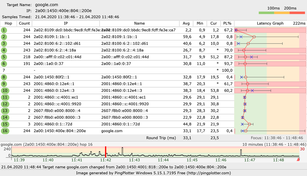

Ich hab Dir hier noch einmal eine Pingplotter-Messung von eben gerade angehängt, vielleicht hilft das weiter.
M. B.
Claudia
Hallo geheim21,

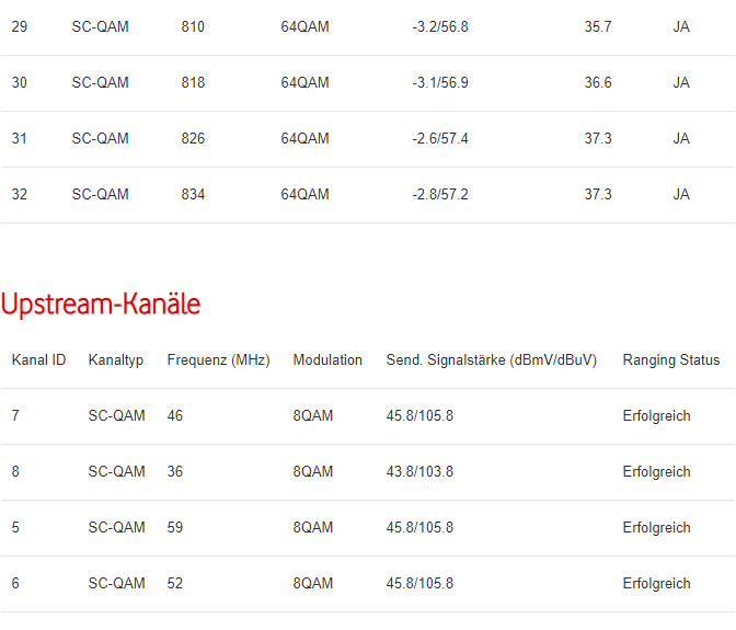

da ist der Packetloss am Ziel ja wesentlich geringer als bei den anderen Screenshots. Mit einer Modulation der Upstreams auf QAM8 ist die grundlegende Leistung schon geringer, die Auslastung tut ihr übriges. Aktuell ist die Modulation stabiler und die Auslastung auch geringer als noch letzte und vorletzte Woche, hat sich bei Dir was gebessert?

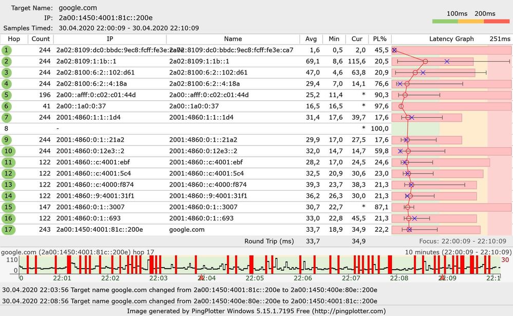

Hallo Claudia,
nach einer Woche Ruhe scheint es wieder loszugehen, und zwar in voller Kraft.ganz_toll.jpg
Das selbe Problem?
Ich muss ehrlich sagen, dass mich dieses Thema mittlerweile sehr ermüdet und mental belastet. Ist es eventuell möglich, zu DSL zu wechseln, wo die Leitung vielleicht stabiler ist?

heute die selben Probleme, dann sogar 30 Minuten Internet komplett weg. Beides äußerst ungünstig im Homeoffice, zumal es heute während einer wichtigen Videokonferenz auftrat. Das ist so leider nicht mehr tragbar.  Ich würde wissen, wie hier weiter vorgegangen werden kann. Ist es möglich, zu DSL zu wechseln? Ansonsten bleibt wohl nur eine Fristsetzung mit möglicher außerordentlichen Kündigung, sehr schade.
Hier noch einmal ein Pingplot von gerade eben.
