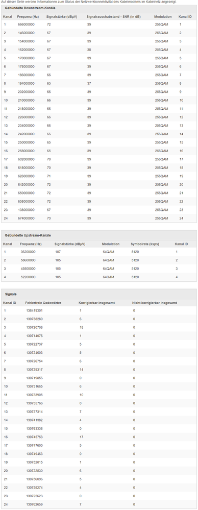

Lade dazu noch einen Screenshot von den Signalwerten hoch.
Signalwerte aus der FritzBox

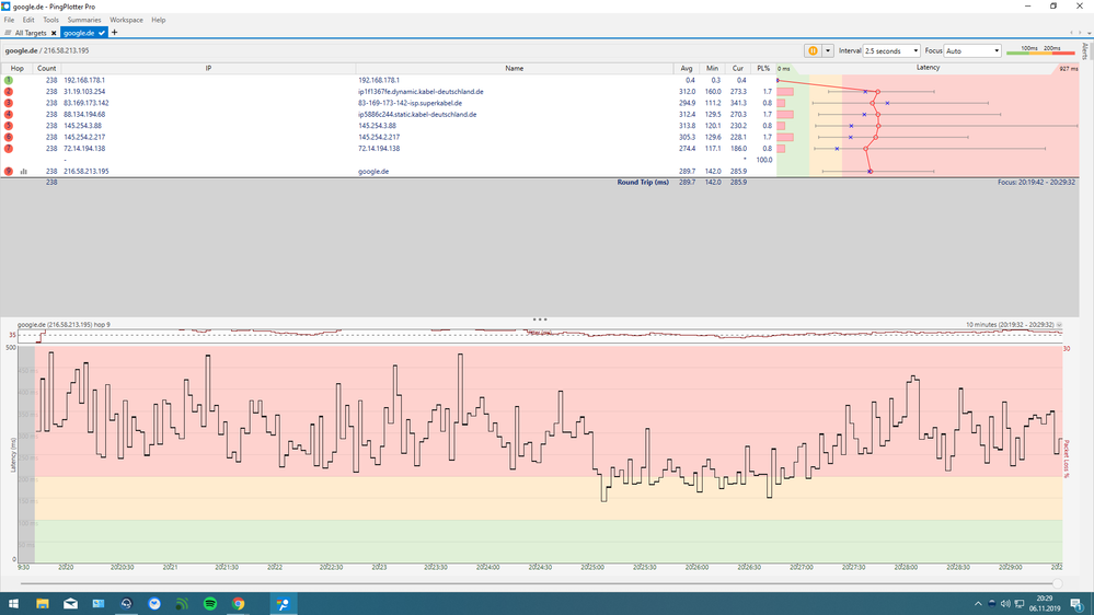

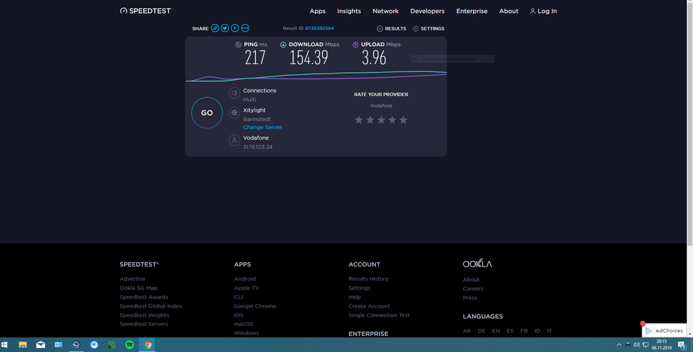

Speedtest.netPingplotter

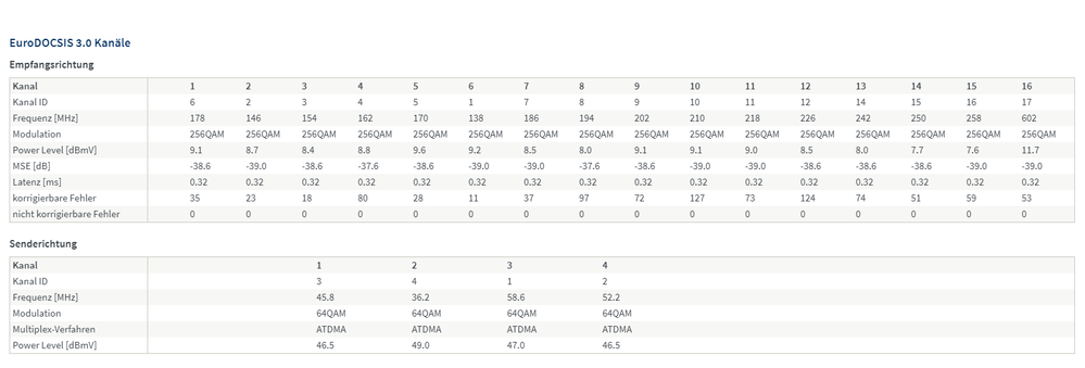

Könntest du bitte das Leihgerät anschließen und von diesem die Signalpegel posten, alle Down und Uploadkanäle, da Vodafone bei eigenen Endgeräten keinen Support leistet.
Gruss
Methusalem1

dvniel
Das sind die Werte vom Router der beim Vertrag dabei war. Ich hoffe das sind die richtigen Werte die du sehen wolltest. @Gelöschter User
Gelöschter User
Nicht anwendbar
@dvniel
Die Werte auf deinem Screenshot sind in Ordung, warte wir mal was VF Wallace herausfindet.
Gruss
Methusalem1
