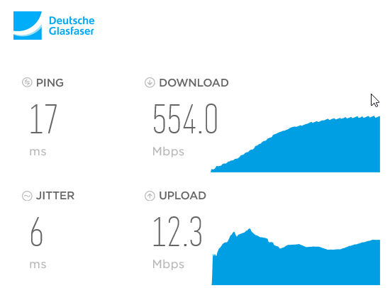

Von den Daten ausgehend ist die Leitung nicht in Ordnung. Warum ist die Upstreammodulation so instabil? Liegt das an der genannten Überlastung?
Im aktuellen Zustand unterschreitet mein Anschluss die vertraglich zugesicherten 15 MBit/s Upstream häufig, was Livestreaming sehr unzuverlässig (und damit praktisch nicht ernsthaft und dauerhaft umsetzbar) macht; die "normalerweise zu Verfügung stehende" Geschwindigkeit von 30Mbit/s erreiche ich nur in Ausnahmefällen. Von den beworbenen 50MBit/s brauchen wir aktuell gar nicht erst anzufangen.
Wie gehen wir weiter vor, um die genannten Probleme zu beseitigen (seien es nun die Schwankungen der Modulation oder die Leitungsüberlastung), durch die die Uploadgeschwindigkeit meines Anschlusses derart eingeschränkt wird?
Aktuelles Beispiel eures eigenen Speedtests Smiley (traurig)
... und eines externen Speedtest bei der Deutschen Glasfaser (imho zuverlässiger als die normalen Oookla Public Server):
ERFD
