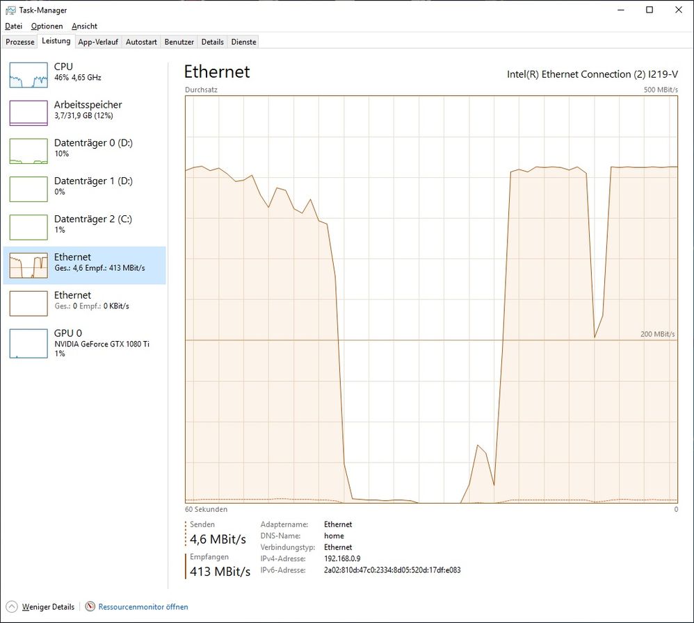

aktuell haben die Kanäle noch nicht wieder gewechselt und der Download-Speed liegt laut kurzen Speedtests auch an. Anscheinend habe ich aber alle paar Minuten einen kompletten Abbruch der Verbindung, der ca. 10 Sekunden dauert. Das fällt beispielsweise bei größeren Downloads (1TB Testdatei und 80GB Steam-Spiel) auf:
Bei großen Downloads fällt auf, dass die Geschwindigkeit reproduzierbar zunächst auf einen niedrigen mbit-Wert abfällt um dann für kurze Zeit auf 0 zu fallen. Wobei die "Löcher" ingesamt nicht immer gleich lange dauern.

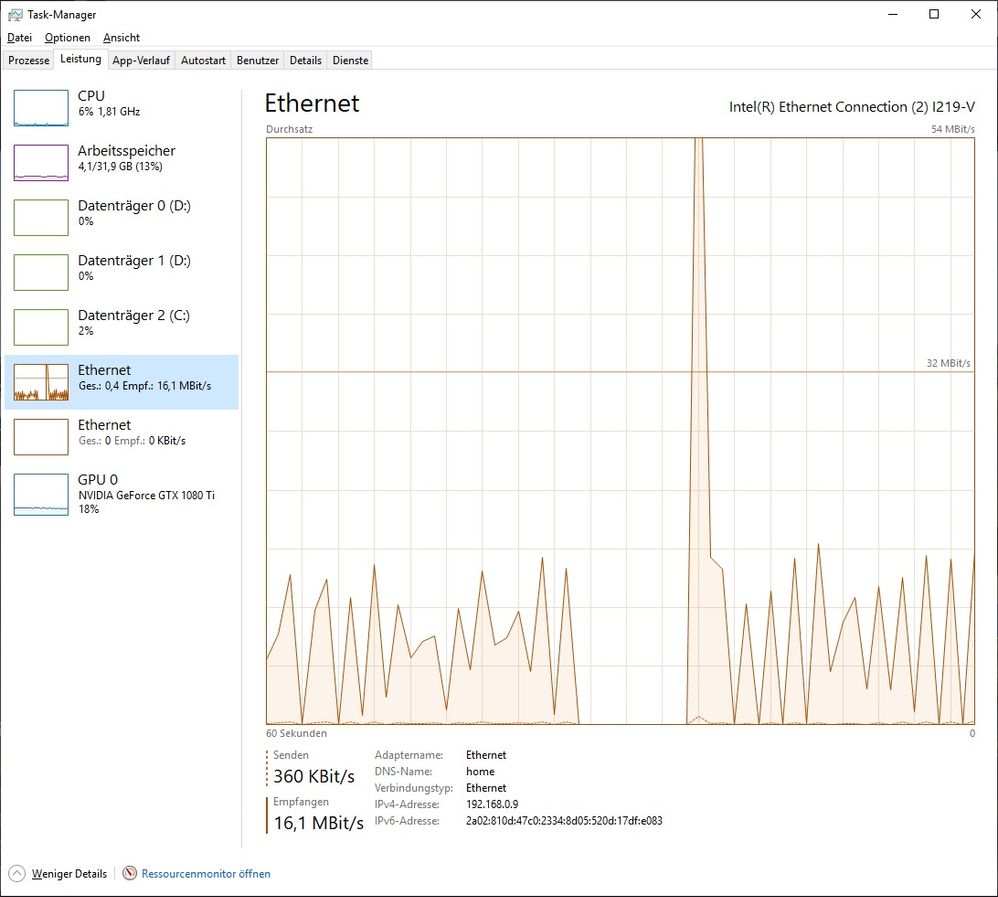

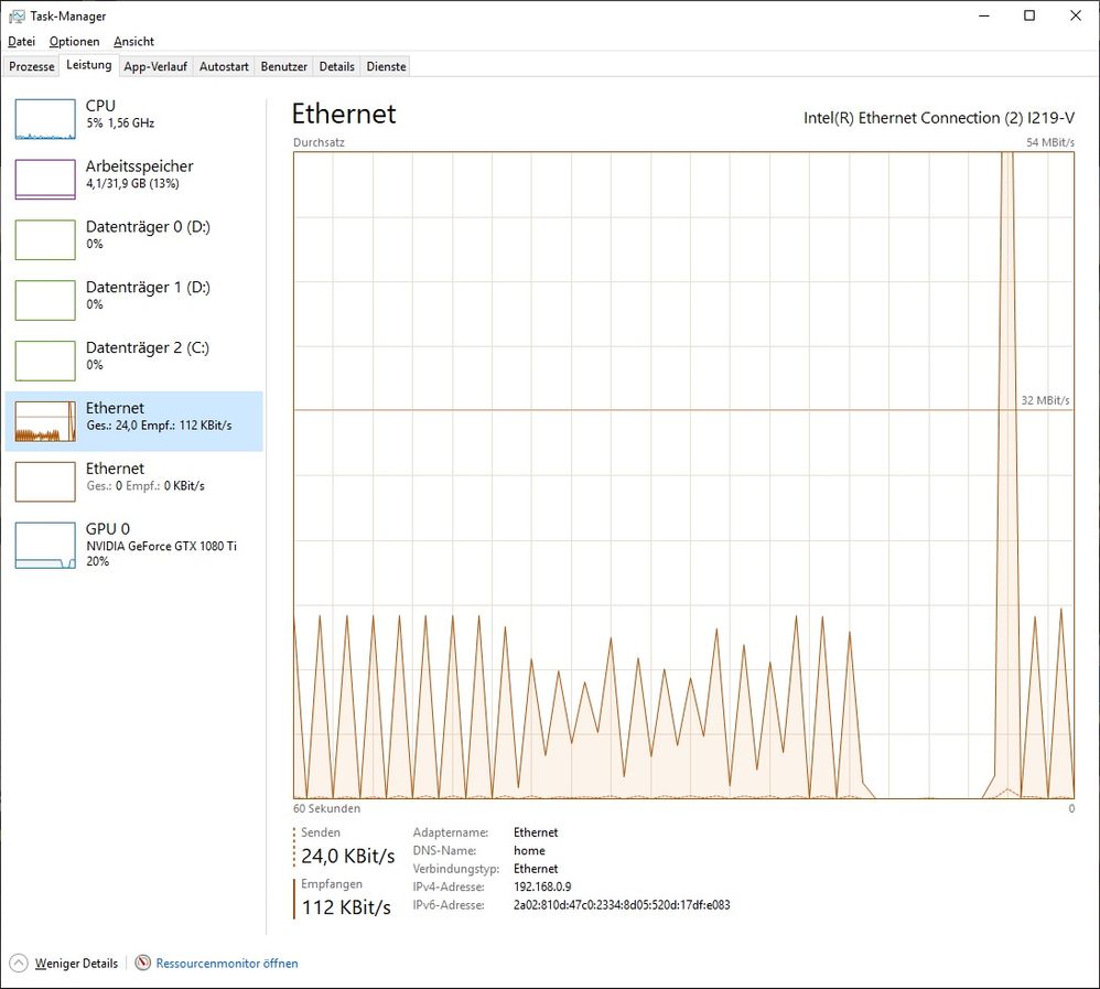

Bei laufendem Twitch-Stream sieht das dann so aus:
Hier fällt der niedrige mbit-Wert wahrscheinlich nur nicht auf, aber der regelmäßige Abfall auf 0 ist natürlich der Tod für jeden Live-Stream.
Wenn man so ein "Loch" abpasst, dann funktionieren auch im Browser simpelste Webseiten nicht mehr und in Online-Spielen geht auch nichts mehr für 10 Sekunden.
