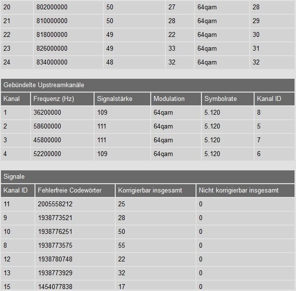

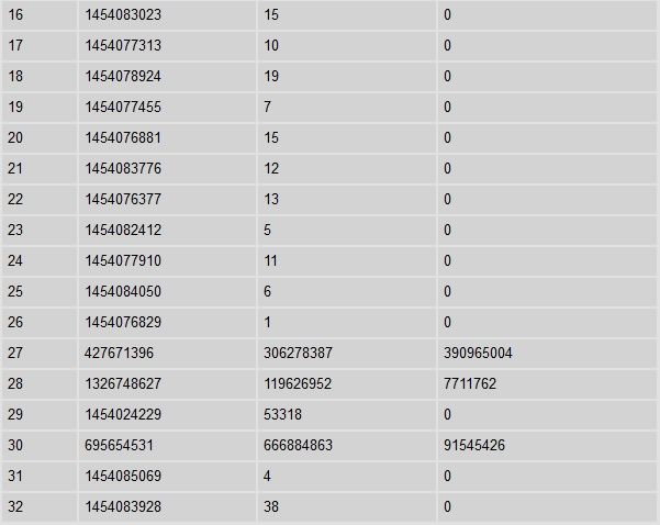

Danke, dass du dich darum kümmerst. Aktuell schwankt meine Download-Rate jetzt wieder zwischen 20 und etwas über 100mbit zu dem Vodafone-Server in München. Ich habe heute Nachmittag (Download war auch schon schlecht) nochmal die Signalwerte aus der Kabelbox abgerufen:
Und siehe da, das ist meiner Meinung nach eine deutliche Verschlechterung im Vergleich zu den Signalwerten von gestern. Ich starte jetzt den Router erst mal nicht mehr neu, solange das hier läuft.
Was mir aber auch noch eingefallen ist und womit es vllt. zusammenhängt: Vor mittlerweile einigen Monaten hatten wir hier im Haus mal einen Komplettausfall von Internet und Fernsehen. Damals kam ein Techniker, den ich dann direkt in den Keller zum Vodafone-Kasten gebracht habe. Es hatte irgendeinen Verstärker frittiert, welchen er dann auch getauscht hat. Vllt. hat es damals auch noch etwas anderes beschädigt, was nun zu den Problemen führt? Das könnte zeitlich in etwa hinkommen.
Grüße
Daniel
am 09.07.2019 16:46
Hey @PhysicalBits,
danke Dir für die Daten. Schick mir mal ne Rufnummer, da muss ein Techniker raus. Die Modemwerte passen hinten und vorne nicht 😉
