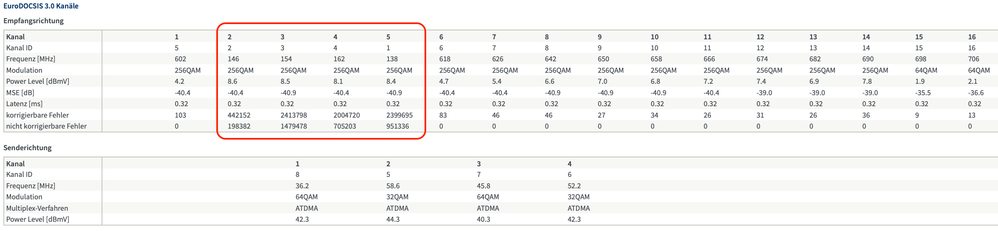

  • Welcher Fehler tritt auf? --> DS-Kanäle auf 138, 146, 154 und 162 MHz (DOCSIS 3.0) sind gestört (sh. angehängte Screenshots), ein dynamischer Kanalwechsel auf "fehlerfreie" Kanäle findet jedoch nicht statt solange meine "FRITZ!Box 6430 Cable" angeschlossen ist. Zeitweise starke Geschwindigkeitsschwankungen im Down- und Upload sind die Folge. Sobald ich das o. g. Leihgerät anschließe, dann treten auch dort nicht-korrigierbare Fehler in dieser Größenordnung auf den vier genannten Kanälen auf – allerdings ersetzt die Kopfstelle (Casa) einige Stunden nach dem Anschließen die gestörten Kanäle durch fehlerfreie Kanäle (z. B. im "700 MHz"-Bereich). Daher stellt sich mir die Frage, weshalb kein dynamischer Kanalwechsel stattfindet wenn meine eigenes Gerät angeschlossen ist? Wird dies bei Kaufgeräten nicht unterstützt seitens der CMTS? (Mir ist bewusst, dass dieser Kanalwechsel nicht das ursächliche Problem, nämlich die gestörten Kanäle, behebt. Allerdings sehe ich derzeit einen solchen Kanalwechsel als "wahrscheinlichere" Lösung meiner Geschwindigkeitsschwankungen an als einen dritten Technikerbesuch.)

  • Lade dazu noch einen Screenshot von den Signalwerten hoch. Diese findest Du in der Benutzeroberfläche Deines Kabelrouters über 192.168.0.1 bzw. über 192.168.178.1 bei der Fritzbox. --> sh. angehängte Screenshots

Auffällig finde ich, dass auch mit dem Vodafone-Gerät vergleichsweise viele korrigierbare und nicht-korrigierbare Fehler auf den Downstream-Kanälen auf 138, 146, 154 und 162 MHz auftreten. Dort lag meinen Beobachtungen zufolge – nach mehreren Testläufen, d. h. reproduzierbar – die Fehleranzahl im 5 bzw. 6-stelligen Bereich innerhalb von 24 Std. (sowohl korrigierbare als auch nicht-korrigierbare Fehler), wohingegen alle anderen DS-Kanäle "sauber" aussehen (korrigierbare Fehleranzahl im 2-stelligen Bereich und null nicht-korrigierbare Fehler). Diese Tatsache führte in der Vergangenheit, wie in meinem ersten Beitrag beschrieben, dazu, dass die Kopfstelle dem Vodafone-Gerät nach einiger Zeit die DS-Kanäle auf 138, 146, 154 und 162 MHz nicht mehr zugewiesen hat, sprich durch "unauffällige" Kanäle im 700 MHz Bereich ersetzt hat. Bei meiner eigenen FRITZ!Box hat dieses "Ersetzen" der Kanäle nicht stattgefunden.
Außerdem fällt auf, dass die Modulation der Upstream-Kanäle häufig zwischen 8, 16, 32 und 64 QAM wechselt – sowohl bei meiner eigenen FRITZ!Box als auch bei Verwendung des Vodafone-Gerätes.
