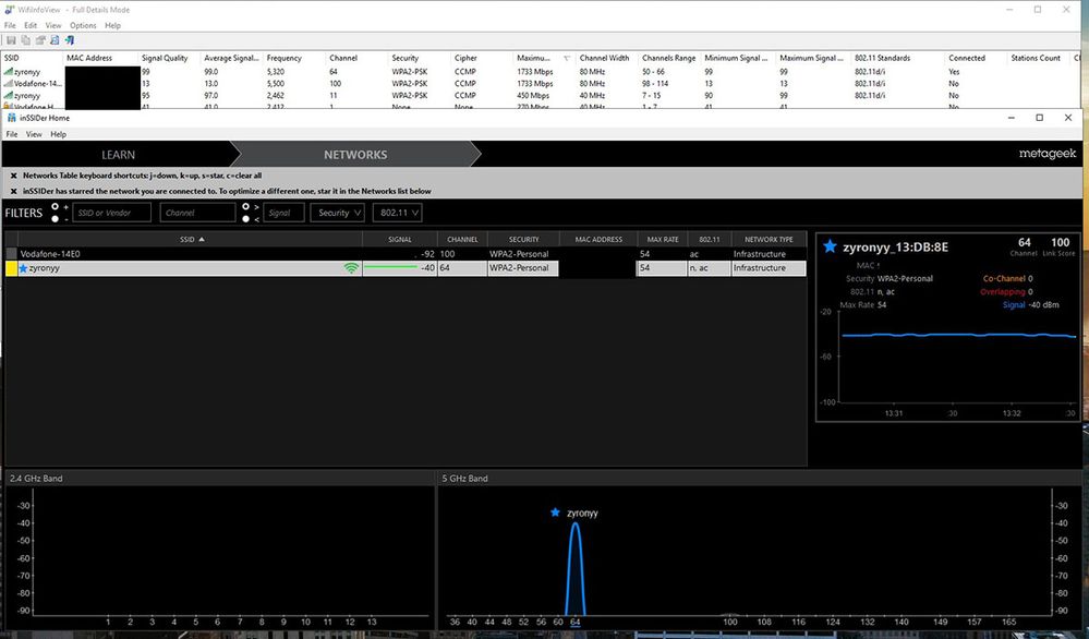

Hier nochmal ein screen ohne mac adressen.
