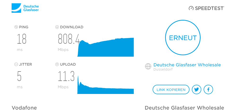

Dank der anderen Threads habe ich meine Upstream-Kanäle gecheckt. Hier zeigen 4/5 "8QAM" anstatt "64QAM" an, was auf einen Rückwegstörer hindeutet:

3) Besuch eines Technikers, welcher einen Defekt an meiner ConnectBox festgestellt hat und mir infolgedessen das Modem getauscht hat. Besitze nun eine VodafoneStation
-> Ergebnis: Der Upload schwankt jetzt nicht nur, er ist wirklich 100% permanent zu jeder Tages- und Nachtzeit im Keller.

Der Speedtest von deutsche Glasfaser zeigt ja auch, dass das (beinahe) bei mir ankommt im Download, siehe nachfolgender Screenshot:
