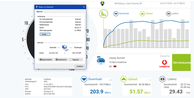

So, die neue FB ist da.
Die erste Messung xxx etwa ca. 1100 Mbit.
Die nächsten ca. 15 Messungen liegen bei etwa 230 - 240 Mbit??? Was eine Steigerung ist, mit der alte FB lag ich bei 160 - 180 Mbit.
