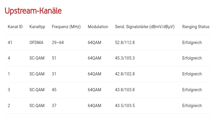

Ich hab seit Mitte Oktober das Problem das mein Download sehr langsam geworden is (Vodafone Station WiFi 6) vorher hatte ich im Durchschnitt ein Download von 800-900 mbts und jetzt nur noch 200-300 mbts und ich weiß auch woran es liegt seit der 1. OFDM kanal nur noch auf 256QAM läuft is es so langsam vohrer lief er wie der 2. OFDM kanal stabil auf 4096QAM wo beide auf 4096QAM liefen hatte ich top internet die Werte sind ja alle sehr gut (siehe Screenshots). Die Frage is woran kann es liegen das der 1. OFDM kanal nur auf 256QAM läuft? Vlt kennt sich ja einer aus!? Noch zu Info mein cousin wohnt ein Haus weiter und der bekommt die volle Leistung (Fritzbox) rein sind die gleichen Leitungen (9 Mehrfamilienhäuser).

Hallo Sven_M007,
es gibt mit allen 3 DOCSIS 3.1 Kanälen Probleme. Der Kanal im Upload hat einen viel zu hohen Signalpegel, der 2. Kanal im Download hat einen zu niedrigen Signalpegel und einen zu niedrigen SNR/MER Wert. Beim ersten DOCSIS 3.1 Kanal könnte ein Störsignal in dem Frequenzbereich vorliegen, das auch für den Ausfall des DOCSIS 3.0 Kanals auf 130 MHz sorgt. Vermutlich liegt das Störsignal zwischen 130 und 135 MHz oder noch etwas höher.
Da könnte ein Problem mit der Abschirmung vorliegen. Wenn ein Koaxialkabel geknickt wurde, dann kann an der Stelle die Abschirmung gerissen sein. Es kann auch ein Stecker keinen richtigen Kontakt haben. Prüfe das Kabel am Router und an der Dose fest verschraubt ist. Es sollte das Kabel gegen ein sehr gut geschirmtes Kabel am besten fünffach geschirmtes Kabel mir Vollmetallsteckern getauscht werden. Das Kabel sollte eine Dämpfung gegen Einstrahlungen von größer 125 dB haben. Die Pegelwerte der beiden anderen DOCSIS 3.1 Kanäle sollten von einem Techniker in Ordnung gebracht werden.

Hallo Sven_M007,
wie sehen denn jetzt die Signalpegel aus? Der DOCSIS 3.1 Kanal im Upload hatte doch einen viel zu hohen Signalpegel von 52,8 dBmV und darf eigentlich nur im Bereich von 40,1 bis 48,0 dBmV liegen. Der 2. DOCSIS 3.1 Kanal im Download hat einen zu niedrigen Pegel von -0,9 dBmV und sollte im Bereich von 0,1 bis 24,0 dBmV liegen.

Ne leider nicht der Techniker hat nur durch gemessen und hat gesagt das alles läuft der 1. OFDM kanal schwankt immer noch zwischen 256QAM, 1024QAM und ab und zu isser ma wieder auf 4096QAM wie es auch eig sein soll! Download schwankt auch noch extrem ma isser wieder nur unter 500 mbts dann ma über 800 mbts wieder. Vlt können die an den Werten nix mehr rütteln?? Das Haus is auvon 1960 die Leitungen laufen auch übers Dach und hängen zu viele dran 9 Mehrfamilienhäuser und alle laufen über eine Leitung gibt 2-3 verstärker und Verteiler und das haupt Ding is in der mitte in Hausnummer 9. Anbei sende ich ma die aktuellen Modem Werte und ma Speedtest von der ps5 via LAN

Hallo Sven_M007,
es sieht so aus, als ob bei Dir jedes mal andere Werte angezeigt werden und nicht nur in der Stelle nach dem Komma.
