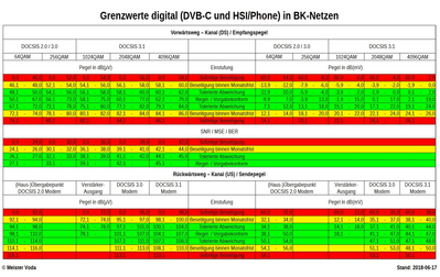

Beim
Standardrouter:
Um sich die Signalwerte anzeigen zu lassen, gehst du wie folgt vor, Benutzeroberfläche öffnen > Oben rechts Status&Hilfe anklicken >
Danach links den Menüpunkt Docsis-Status öffnen, dort werden die Signalwerte angezeigt.
http://192.168.0.1
Gruß Hermes1

Upstream ist völlig aus den Vorgaben, entweder liegt bei dir ein Rückwegsstörer vor oder dein Anschluss muss dringend durch einen Techniker vor Ort eingepegelt werden.
Das du überhaupt online bist ist fast ein Wunder ...
Also Kundenservice kontaktieren und mitteilen das Upstream nicht in Ordnung ist.
Du erreichst den Kundenservice neben der Hotline vorzugsweise über WhatsApp: https://vod.af/VodafoneWhatsAppHilfe
Denke dann ist auch das Problem gelöst.
@PeterWGT ,
der Aussage von @seelo2010 gibt es nichts hinzuzufügen.
Gruß Hermes
