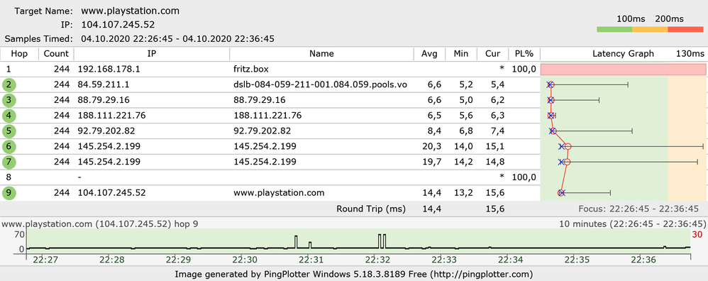

Pingplotter oder mtr zu einer Adresse /IP jeweils morgens / mittags und abends, dann weiß man mehr.

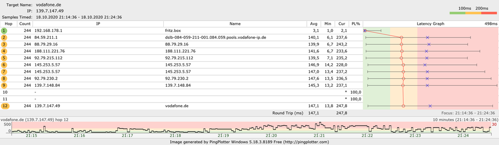

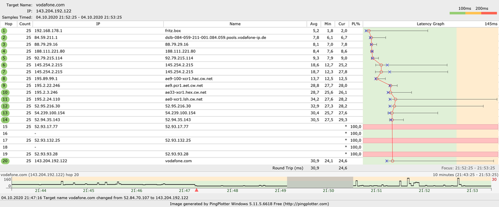

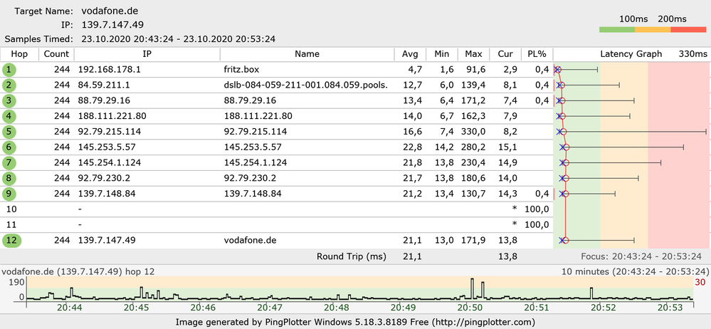

Hab jetzt den Router wieder auf Werkseinstellungen zurück gesetzt ! JA der Router zeigt 113D 32up . Wir haben die volle Bandbreite bloss sackt die EIN ab und zu kommen PacketLoss im Games . Wir hatten bisher den Fb 7430 und da hat es schon angefangen per Lan extreme Ping Schwankungen und Packet Loss anzuzeigen, mit der jetzigen 7590 ist das nicht mehr so extrem aber Perfekt wie vorher ist es auch nicht. Mein Ping wurde immer als 0-15ms angezeigt, jetzt liegt die Nie unter 60-70ms. Ich weiss das dies auch genügend ist zum gamen bloß die frage warum dies nun so ist und warum so eine Schwankung drinn ist und einen Extremen durchschuss effekt liegt auch vor , egal welches Spiel auf der Ps4 läuft. Können sie den in der Leitung nichts merkwürdiges Feststellen? Mir ist aufgefallen das wenn Pingplotter läuft und die Kinder schauen sich etwas bei Yt an , schwankt die Leitung so dermaßen das es für mich bei der Bandbreite nicht normal ist , denn vorher war sowas NIE. Lass jetzt mal den Pingplotter lange laufen und mal schauen was er so anzeigt.
Die Latenzvariation zur FritzBox ist schon sehr hoch. Normalerweise sollte diese im LAN bei unter 1ms bis 3ms unter WAN Last liegen.
Zur besseren veranschaulichung solltest du in Pingplotter auch den reiter maximale Latenz zu Avgerage / Min / Current aktivieren. Dazu einfach einen rechtsklick auf die Symbole und du kannst dies zusätzlich aktivieren.
