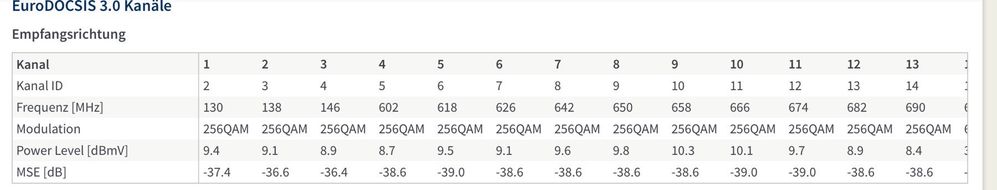

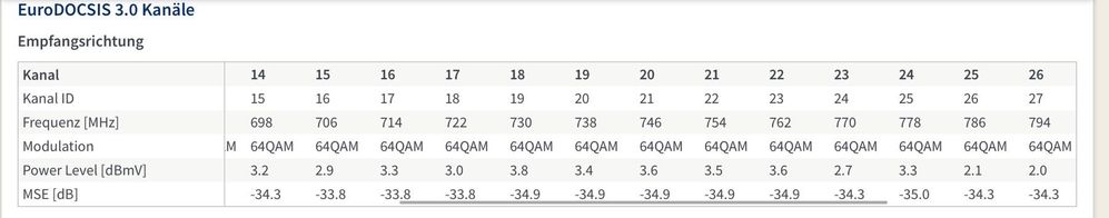

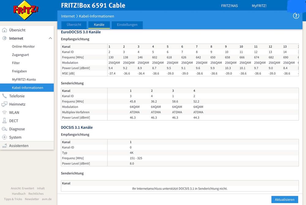

Poste doch mal deine signalwerte aus der 6591.
Es kann sein das deine Hardware nicht die vollen 1gbit schafft bzw nicht optimal eingestellt ist.
Vielen Dank erst mal für die Antwort.
hier die Werte:
B86C3F80-453F-4B30-B14A-F061818A2F82.jpeg4B3478A1-90AB-4DBD-A4F2-EF1F90AD80A8.jpeg2C6A8A65-2875-4667-9CBF-470939852A23.jpeg09933675-286B-47CF-A78F-C810663D447C.jpeg
Die Werte sind alle inordnung.

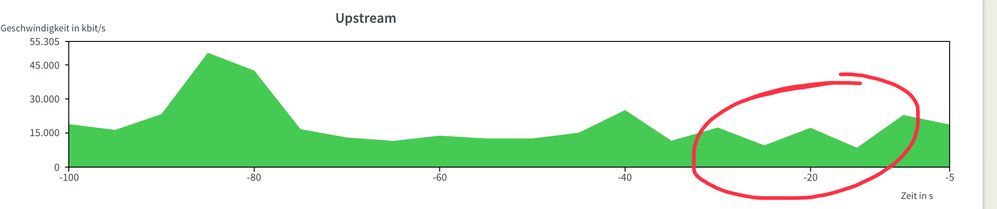

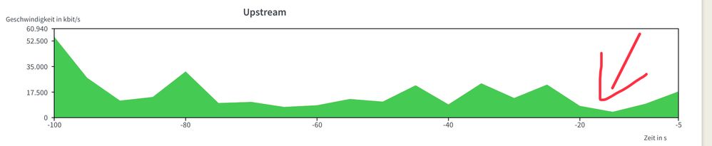

Hiervon Screenshot auch schön zu sehen, wie weit der Upload abfällt auf unter 10 mbit. Und das sind dann die Stellen, an denen bei uns die (Video-) Telefonate zusammenbrechen.

Der Screenshot mit der auslastung aus der Fritzbox heißt ja nicht das der upload auf 10mbit abbricht, sondern das momentan nur 10mbit von den Programmen gefordert wird. Nicht jedes Programm will den upload ausreizen.
Oder ist das ein Screenshot bei einem speedtest?
Du musst den speedtest via einem offiziellen speedtest machen, Vodafone, breitbandMessung der bundesnetzagentur, speedtest. Net etc
Per Nas messen wird da nicht viel bringen
Du musst den speedtest via LAN machen, ohne das eine Software oder Hardware dazwischen geschaltet ist.
