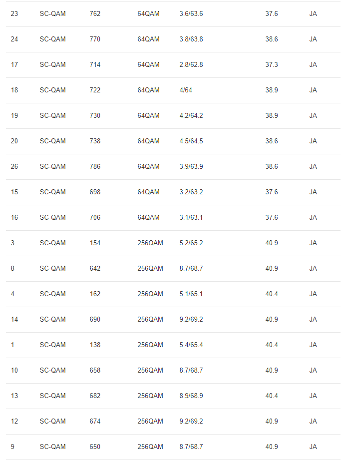

die Signalpegel findest du hier:
http://192.168.0.1
Experten-Modus aktivieren > Status&Hilfe > Docsis Status: Down und Upstreamkanäle diese Werte.

@BenjaminMundt
Von den Signalpegeln sieht alles gut aus aber das ist ja immer nur eine Momentaufnahme, hier müsste einer der Mod´s deinen Anschluß einmal genauer prüfen warte bitte bis sich jemand in deinem Beitrag meldet.

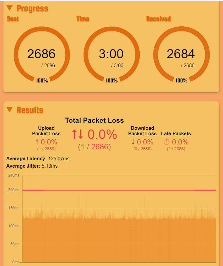

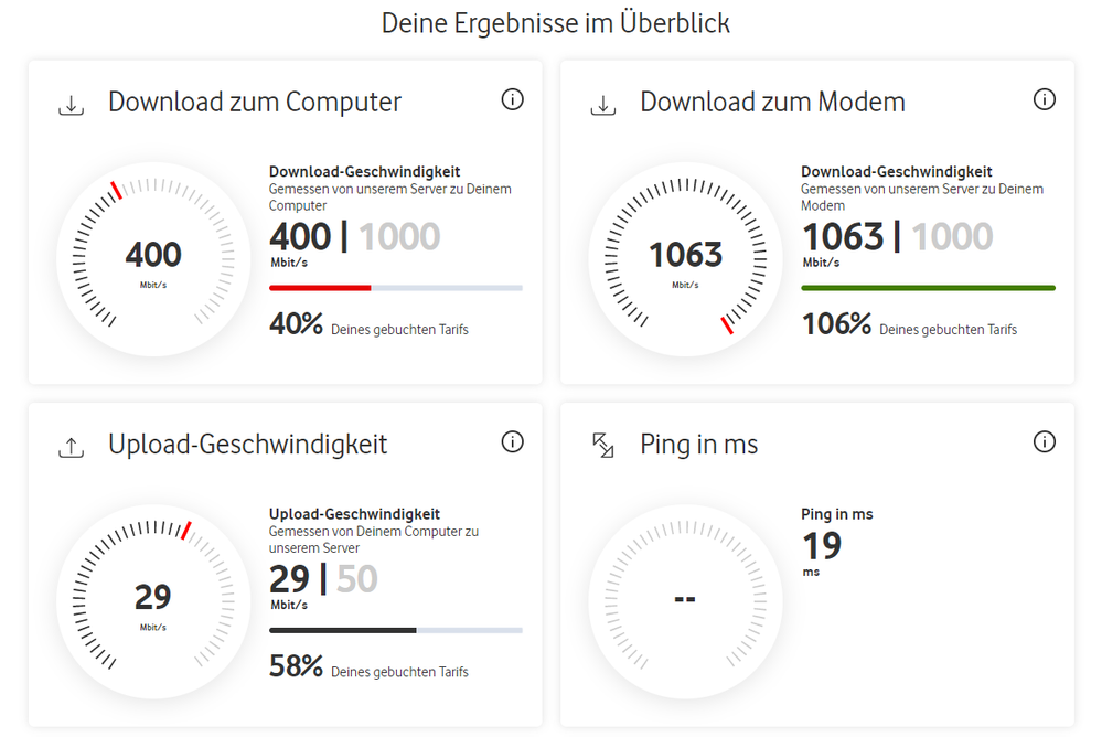

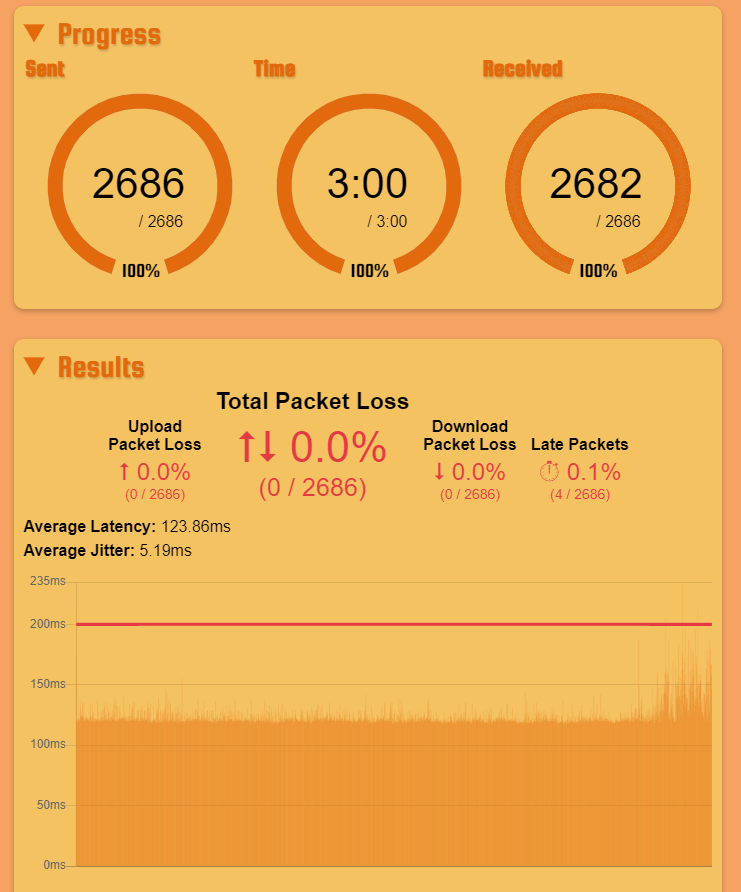

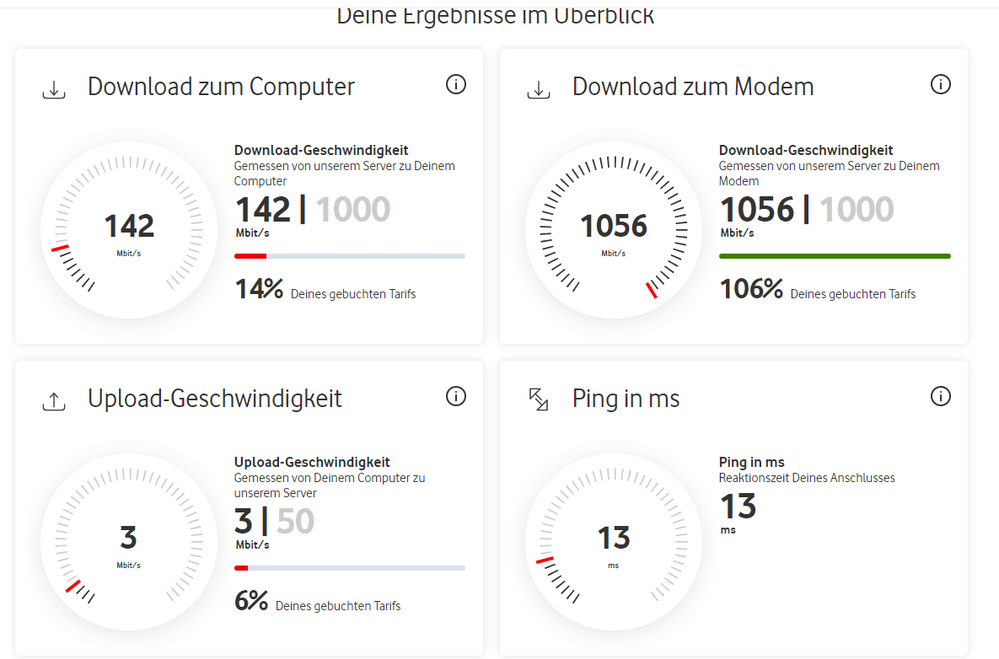

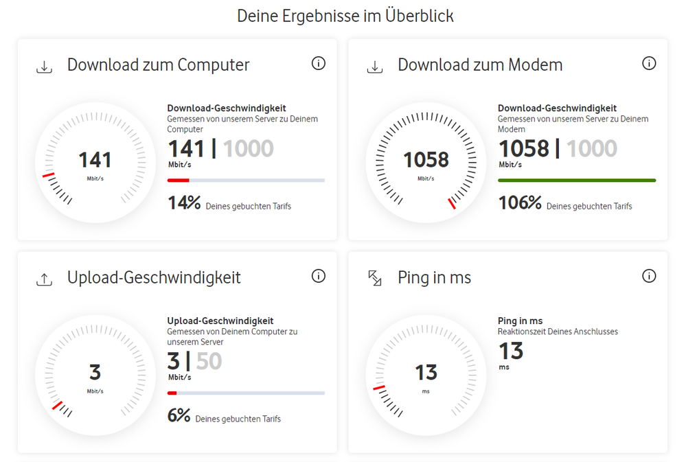

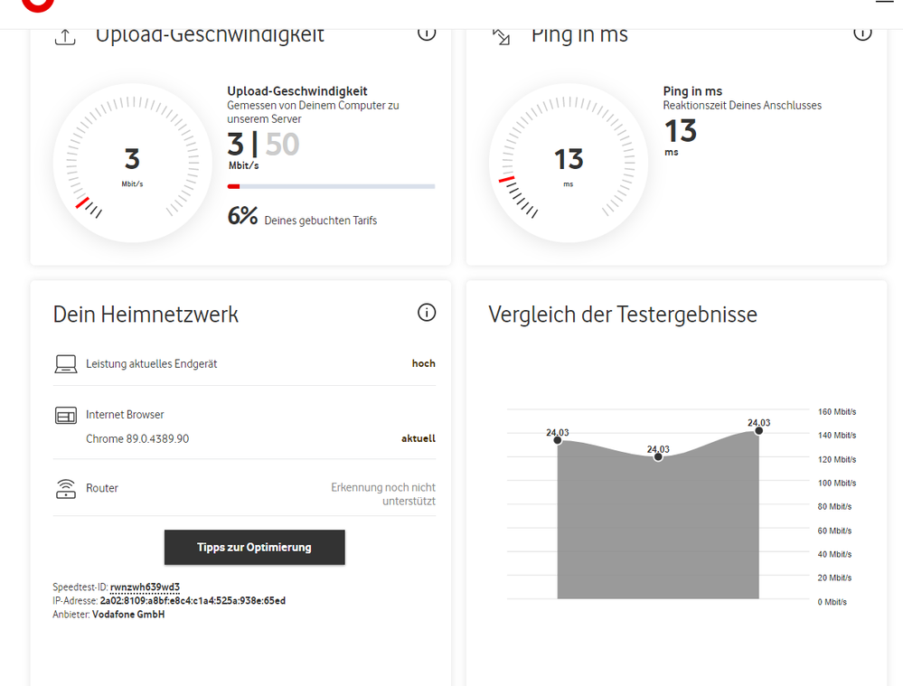

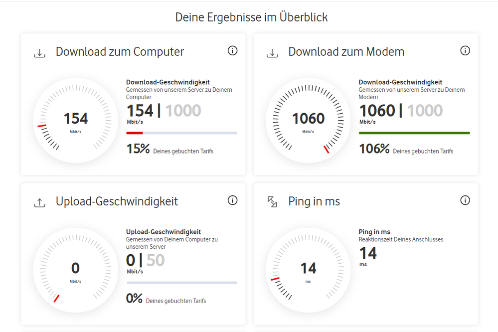

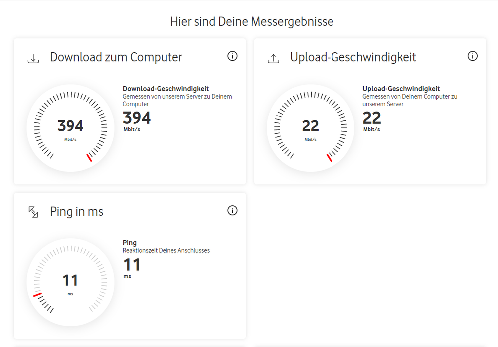

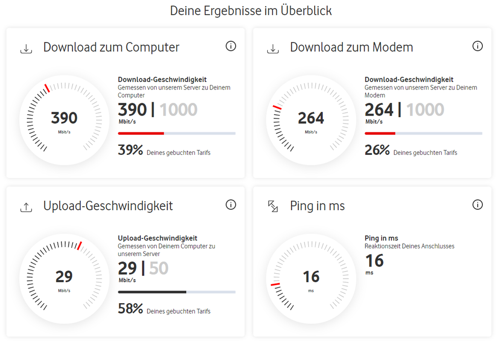

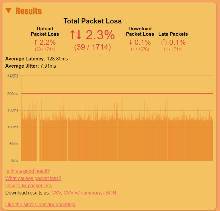

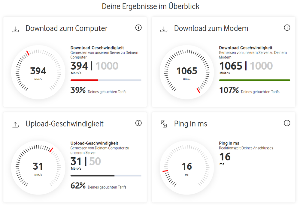

Okay hier ist die Zusammenfassung für's Wochenende:
Am Freitag lief es überhaupt nicht gut, mit teilweise 10% Paketverlust etc, gegen 21 Uhr habe ich in den Einstellungen des Routers die Neustart-Funktion gefunden und das ausprobiert, weil ich meinen Router bisher nicht Ordnungsgemäß neugestartet hatte, weil ich nicht wusste wie (Ich hatte den Router vom Strom genommen). Nach dem Neustart lief es erstmal gut, bis Sonntag gegen 18 Uhr bis etwa 19 oder 20 Uhr, da gab es nochmal Probleme die sofort im Spiel merkbar wurden.
Freitag 15 UhrFreitag 15 UhrFreitag 18 UhrFreitag 18 UhrFreitag 21 UhrFreitag 21 UhrFreitag 21 Uhr nach Router NeustartFreitag 21 Uhr nach Router NeustartSamstag 0 UhrSamstag 0 UhrSamstag 11 UhrSamstag 11 UhrSamstag 15 UhrSamstag 15 UhrSamstag 17 UhrSamstag 17 UhrSamstag 20 UhrSamstag 20 UhrSonntag 10 UhrSonntag 10 UhrSonntag 16 UhrSonntag 16 UhrSonntag 18:30 UhrSonntag 18:30 UhrSonntag 19 UhrSonntag 19 UhrSonntag 20 UhrSonntag 20 UhrMontag 15 UhrMontag 15 UhrMontag 15 UhrMontag 15 Uhr
