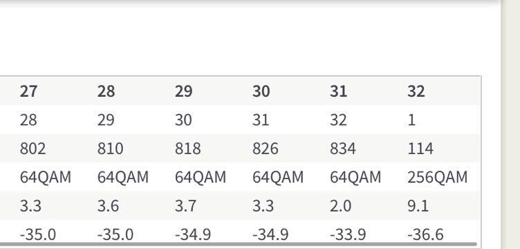

Poste doch mal deine signalwerte aus der 6591.
Es kann sein das deine Hardware nicht die vollen 1gbit schafft bzw nicht optimal eingestellt ist.

Vielen Dank erst mal für die Antwort.
hier die Werte:
am 27.02.2021 09:53
Die Werte sind alle inordnung.
