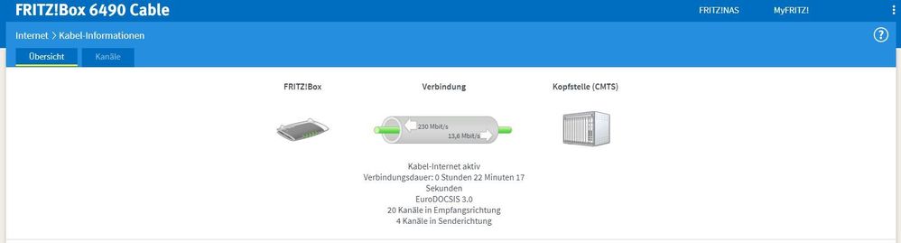

Ich habe seit längerem folgendes Problem:
Hatte letztes Jahr im Februar nach der Kündigung meiner 200Mbit leitung bei einer Rückwerbeaktion eine 500er Leitung bekommen. Die hat auch gut 2 Tage so funktioniert wie sie soll. Seit dem kommen aber nur noch 230Mbit Downstream und 13.6Mbit Upstream bei mir an... Das wird auch so in der Fritzbox Oberfläche so angezeigt..  (Fritzbox6490Cable).  Hatte nun schon echt oft mit den Leuten aus dem Support telefoniert und es wurden Störungstickets eröffnet und wieder geschlossen und nichts ist passiert... habe ansonsten null Probleme  oder Ausfälle... kommt mir halt einfach so vor das bei mir die Bandbreite nicht richtig freigeschaltet ist.

So, folgendes ist nun passiert:
die neue Fritzbox kam heute an, direkt installiert und tada, es läuft wieder. Knackpunkt ist jetzt nur, das der Freundliche mitarbeiter Dienstag meinte er kann mir nur eine neue Box schicken, wenn ich einen Tarifwechsel von 500Mbit auf 1Gbit mache... nun siehe da, die 1Gbit kommen hier geschmeidig an. Also lag es nun doch an der alten Fritzbox. Diese vermutung habe ich bei der Vodafonehotline die letzten 11 Monate auch schon ziemlich oft geäußert, aber es hies immernur das die sich das über fernwartung anschauen und vom System nen Gerätetausch nicht vorgeschlagen wird.
