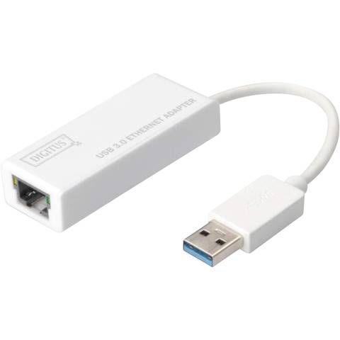

Dann lege dir folgendes zu:
Funktioniert einwandfrei.
Gruß Kurt
