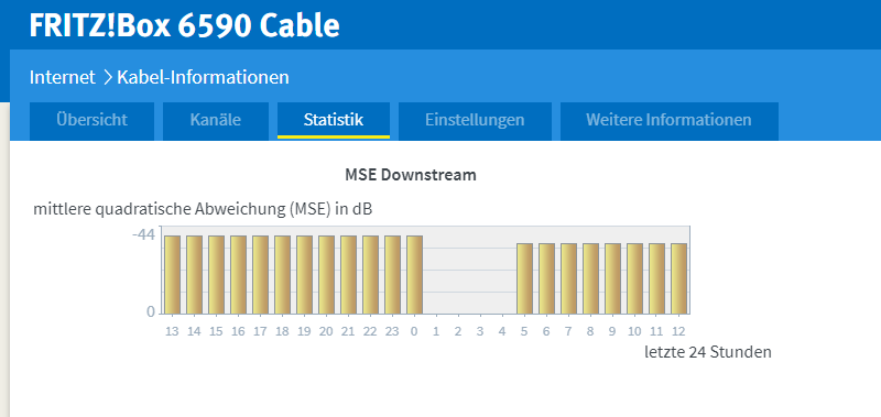

Heute nacht (31.03.2020) um 01:00 Uhr Ausfall des Kabel-Internets bis 04:45 Uhr in der Früh.
(Ok..scheint durchaus ein Wartungsfenster zu sein).

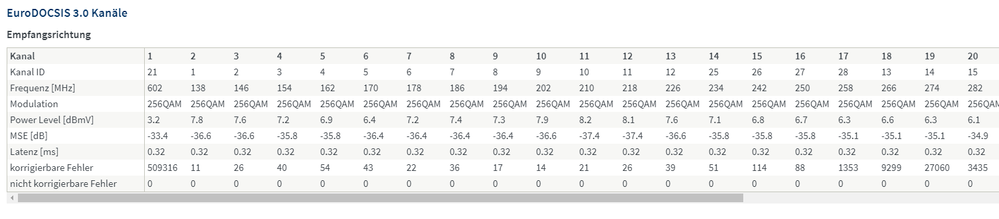

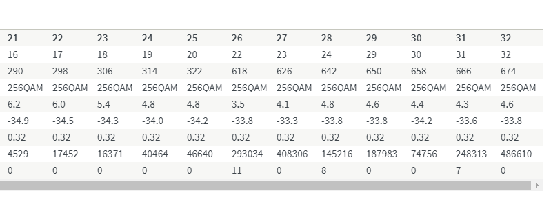

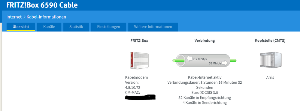

Nach Neusync um 04:45 Uhr sind zwar alle 32 DS Kanäle und 4 US-Kanäle mit dem gleichen Pegel wie vorher vorhanden, nur leider hast sich der MSE auf allen Kanälen um ca. 4-6 dB verschlechtert.
Was unzählige Fehler (zwar korrigierbare aber trotzdem Fehler) hervorruft.
Der MSE ist bei QAM 256 nun grenzwertig und wird bei weiterer Verschlechterung nicht korrigierbare Fehler hervorbringen leider. Kann man das irgendwie wieder korregieren?
Ich habe als Anhang mal 4 Bilder zur Bestätigung beigefügt.

Ich antworte mir mal selbst.
Ich weiß nicht ob ich jemanden Danken kann / soll.
Jedenfalls hat die Fritzbox gerade neu gesynct und die Werte sehen jetzt wieder prima aus.
Kann also als erledigt gewertet werden.
Danke trotzdem an die Community.
