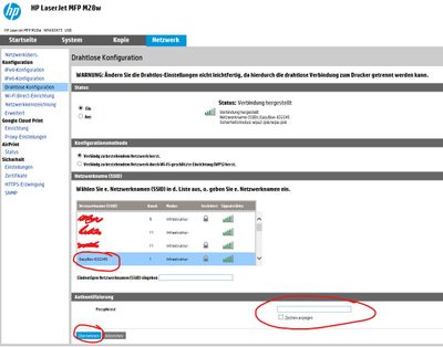

Hi,
hatte das gleiche Problem heute, Google Suchen waren voll von Tipps die nciht funktioniert haben.
Dann hats bei mir doch geklappt über einen "Umweg"
Nicht über die HP Smart App, sondern über die Anwendung die nach dem Drucker benannt ist, bei mir heißt diese im Startmenü im Ordner "HP" "HP Laserjet MFP etc" dann wird folgernde App geöffnet:
Dann mit einem Klick auf die HP Geräte-Toolbox (unten rechts) auf Netzwerk und Drahtlose Konfiguration gehen (siehe nächstes Bild)
Dann über "Admin" und das gesetzte passwort anmelden, Dein WLAN Netzwerk auswählen dann kannst du das Passwort dazu eingeben:
Bestätigen und fertig! Hat bei mir geklappt, ich glaube dass die HP Smart Software da ein kleines Problem hat.
Viel Erfolg!
