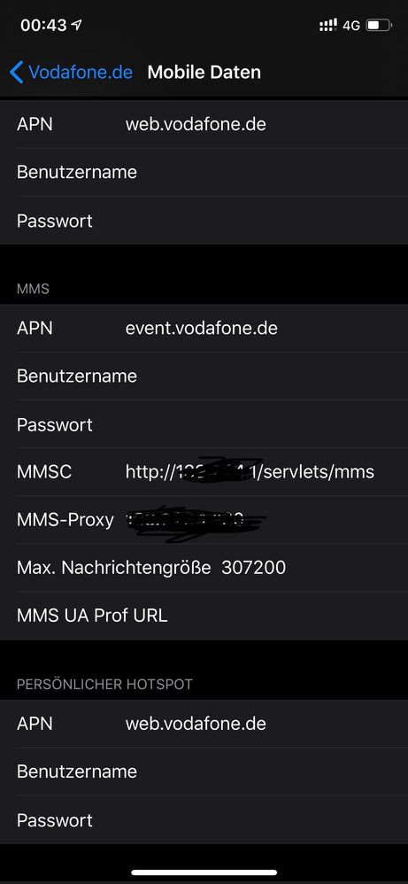

Hallo Ich bin heute in Griechenland angekommen und habe Probleme mit alle meine Apss. Egal welche ich anklicke, bekomme ich die Meldung dass ich meine Mobile Daten aktivieren soll für die Apps, was gemacht ist.
komische weise geht Safari und E-Mails Abrufen. Was auch noch komisch ist, es steht das ich in Vodafone GR drinnen bin aber bei den Einstellungen steht immer noch DE. Siehe auch Anhang.
Kann mir da jemand weiter helfen?
danke
Das ist normal. Dort stehen immer die Daten deines Providers und nicht die des Roamingpartners.
