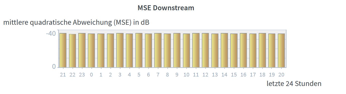

Poste mal deine signalwerte - internet und dann Kabel information klicken.
Gibt es die probleme auch bei der Vodafone Hardware?
11.03.2020 18:40:12 CM-STATUS message sent. Event Type Code: 6; Chan ID: 24; DSID: N/A; MAC Addr: N/A; OFDM/OFDMA Profile ID: N/A.;CM-MAC=2c:91:ab:83:f6:cc;CMTS-MAC=00:01:5c:56:f2:43;CM-QOS=1.1;CM-VER=3.1;

Bei dem Gerät von Vodafone ist es mir nie aufgefallen, die Box steht direkt unter dem TV und da sieht man dann immer direkt wenn die anfängt zu blinken. Bilder lassen sich irgendwie nicht hocladen, ich mache mehrere Posts mit Anhängen.
noch ein weiterer Anhang
Du hast richtig viele in korrigierbahre Fehler für 2 Stunden verbunden viel zu hoch..
Schließ die Vodafone Hardware mal an, und schau ob es damit auch Probleme gibt. Wenn ja musst du mit der Hardware die Störung melden
Okay, ich denke das schaffe ich erst zum Wochenende und dann melde ich mich nochmal, aber wie kommt so etwas denn?
Kann an der 6591 liegen..
