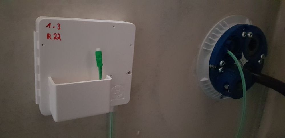

Vodafone hat bereits in Absprache mit dem Bauträger Glasfaserleitungen zu den Häusern gelegt. So sieht es im Keller aus:Glasfaseranschluss.jpg
Frage 1: Wenn ich hier online den Verfügbarkeitscheck mache, erhalte ich folgendes Resultat: "An Deiner Adresse ist Kabel-Internet mit bis zu 1000 Mbit/s kombiniert mit Horizon TV Cable Vodafone Premium verfügbar. ". Heißt das, dass ich einen Umsetzer Glasfaser->Koaxialkabel ins Haus gelegt bekomme? Ist das unbedingt nötig? Muss ich den Umweg über Koaxialkabel gehen?

Was noch immer zu klären wäre: Wurde mittlerweile denn ein Glasfaser-Koax-Wandler im Keller eingebaut, an dem hinten aus dem Glasfasersignal dann ein Koax-Signal "herauspurzelt"? Oder ist der Glasfaseranschluss gar nicht von Vodafone (West) und es gibt irgendwo im Gebäude noch einen "klassischen" Kabelanschluss?

Die Situation ist noch wie im Foto in meinem ersten Post. Ein Wandler wurde noch nicht eingebaut. Einen weiteren Medienanschluss gibt es nicht. Der Glasfaseranschluss wurde von unitymedia gebaut; bei Übergabe des Neubaus (Doppelhaushälfte) habe ich einen Bauherrengutschein von unitymedia erhalten.
