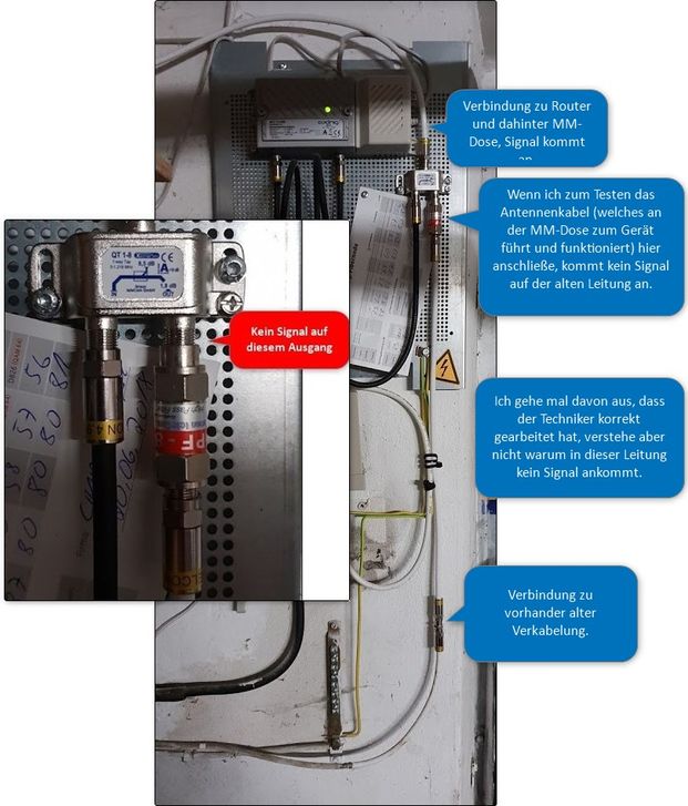

ich habe folgendes Problem.
Im Frühjahr wurde unser Kabelanschluss gelegt. Der Techniker hat alles installiert, den Router und eine MM-Dose angebracht, das Signal auf der MM-Dose getestet, alles prima.
Er hat auch die vorhandene alte TV-Verkabelung für das Haus mit der neuen Installation verbunden (s. Bild)
Bisher war es so, dass wir nur direkt an der MM-Dose unseren TV angeschlossen haben. Nun möchten wir auch im Rest des Hauses in einem anderen Raum Kabel-TV nutzen und stellen fest, dass auf der Verbindung zum alten TV-Kabel kein Signal ankommt (für nähere Informationen bitte das Bild beachten).
Ich habe das Antennenkabel mit einer Schraubkupplung versehen, damit ich die Verbindung habe.
Was mache ich falsch, bzw. stimmt etwas mit der Verkabelung nicht?
Danke für kluge Tipps.

"Verbunden" soll heißen. dass ich das 27m Kabel durch die diversen Räume lose lege und direkt am Antenneneingang des TV-Gerät anschließe. Eine Zeitlang hatte ich den Gedanken, dass vielleicht der TV eine Macke hat (Paranoia).
Wenn also am Ausgang des Verteilers nix rausgeht, dann brauch ich doch erst gar nicht die Dosen testen, oder?
Nochmal die Situation im Bild dargestellt und die Frage: Brauche ich jetzt einen Techniker, der das mal überprüft?3.jpg
Du kannst dir nen Techniker bestellen, du kannst aber auch den Verteiler gegen einen gleichen tauschen, oder eine anderen z.B.: BAB 1-08P 1-fach Abzweiger | 8 dB | 5…1218 MHz
Meine Alternative wäre halt, das lange Kabel direkt von der MM-Dose zum anderen Gerät führen. Das löst zwar das eigentliche Problem nicht, ich könnte aber damit leben.
Das ist Bastelei, möchte nicht hören was ein Fachmann dann dazu sagt.
Versuchs mit dem Abzweigertausch, wenns nicht klappt den originalen wieder ran, Techniker kannste dann immer noch bestellen.
Dazu aber vorher testen ob an den anderen Dose direkt vom HAV ausgehend was ankommt.
Kannst du das Kabel welches zu den anderen Dose austauschen?
Weil, das mit dem abgeklemmten Kabel von der Potischiene sieht nicht gut aus, auch keine Ahnung ob da bei das Kabel beschädigt wurde.

Die lose Leitung, wo schließt du die an? Sprich wo bekommt die das Signal her?
Für mich das einfachste, Austausch des TAP, sprich des Abzweigers, dann wissen wir mehr.
Wir drehen uns im Kreis. Ich habe Internet, Telefon und TV geordert. Dem Techniker kann es also nicht egal sein, was er macht.
Er hat ja vermutlich auch nicht aus Jux und Tollerei am Abzweig die alte Verkabelung angeschlosssen (an der nichts ankommt). Und um das zu testen habe ich dort das lose Kabel ohne weitere Umwege direkt angeschlossen (wie schon mit Bild gezeigt, aber gerne nochmal).
Also die alte Verkabelung vom Abzweig gelöst, das Antennenkabel mit einer Schraubkupplung versehen, damit ich es anschließen kann und das andere Ende natürlich am TV-Gerät. Kein Signal. Egal ob mit oder ohne Filter.

Haste laut deinem Eingangspost doch auch bekommen, das du später auf die Idee kommst die anderen Dosen zu nutzen, hellsehen kann keiner. Bzw. auch so ein Abzweiger muß nicht ewig halten.
Nochmals tausch den Abzweiger aus, dann wirst du sehen ob an den anderen Dosen was ankommt.
Oder bestell dir auf eigene Kosten eine Techniker, die Hausanlage gehört nicht Vofane Kabel Deutschland.

Dass die Hausanlage nicht zu Vodafone gehört ist mir klar. Darum geht es auch nicht. Am Abzweiger kommt kein Signal an, der Abwzeiger wurde vom Techniker installiert. Entweder er hat das Signal am Abzweiger nicht überprüft, oder der Abzweiger ist tatsächlich sofort defekt gewesen/gegangen.
