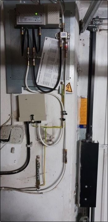

Moin,
ich habe folgendes Problem.
Im Frühjahr wurde unser Kabelanschluss gelegt. Der Techniker hat alles installiert, den Router und eine MM-Dose angebracht, das Signal auf der MM-Dose getestet, alles prima.
Er hat auch die vorhandene alte TV-Verkabelung für das Haus mit der neuen Installation verbunden (s. Bild)
Bisher war es so, dass wir nur direkt an der MM-Dose unseren TV angeschlossen haben. Nun möchten wir auch im Rest des Hauses in einem anderen Raum Kabel-TV nutzen und stellen fest, dass auf der Verbindung zum alten TV-Kabel kein Signal ankommt (für nähere Informationen bitte das Bild beachten).
Ich habe das Antennenkabel mit einer Schraubkupplung versehen, damit ich die Verbindung habe.
Was mache ich falsch, bzw. stimmt etwas mit der Verkabelung nicht?
Danke für kluge Tipps.

Peter165
sieht nach einem Filter an das Teil was am Abweiger befestigt ist. Jener scheint TV zu verhindern.
Warum keine Ahnung, du zahlst für den Kabelanschluß?
eigene FritzBox 6591 CableMax 1000 mit FritzOS 8.25
Hat der Techniker vielleicht vermutet das dieses zweite Kabel in einen anderen Haushalt führt und deshalb einen Sperrfilter verbaut?
Mhh ich kann dir jetzt auch nicht einfach raten das Ding zu entfernen 😉

lt. Google ist es ein Rückkanalfilter.
Was genau der macht weiß ich nicht.

Gesetzt den Fall, ein schlimmer Finger baut das Teil probeweise aus, schließt das Antennenkabel direkt dort an und es kommt dennoch kein Signal. Dann sollten doch diverse Vermutungen aufkommen.
@TreckTruper: Kannste mal die genaue Bezeichnung des Filters posten?
Ansonsten soll der Störungen durch den Rückkanal deines Kabelmodems verhindern, Sperrfrequenz dürfte also 5 - 65 Mhz betragen. Die ehemaligen UKW Frequenzen, die TV Frequenzen, also alles ab 85 Mhz dürfte der nicht sperren hat aber ne zusätzliche Dämpfung zum Abzweiger.
Theoretisch, da kein Sperrfilter der TV Empfang verhindert kannste den Filter auf eigene Verantwortung entfernen, was dabei rauskommt, das steht auf einem anderen Blatt.
Gibt es da noch ein anderes Antennenkabel, sieht auf dem Foto zumindest so aus, nur durch die Vergößerung des Abzweigers etwas verdeckt?
Ja, was kann die Ursache sein, defekter Abzweiger, defekter Rückkanalfilter, zu wenig Pegel für die entsprechenden Dosen?

Wenn ich den Filter rausnehme und das Antennenkabel direkt an den unteren Ausgang anschließe passiert nix, kein Signal.

Rückkanalsperrfilter
Hier das Bild vollständig mit dem anderen Kabel.
hm, der Filter läßt ab 85 Mhz durch, soviel konnte ich rausfinden.
Jupp, passt mein Gedanke doch, Kabel vom HÜP zum HAV.
Ich würd mir nochmals die Verbindung ansehen und auch die betreffenden Dosen.
Auf dem Foto, unten an der Potischiene, was ist da mit dem Kabel?

Um irgendwann mal die Verbindung zu den anderen Räumen herzustellen, habe ich mir ein 27 Meter langes Kabel besorgt (muss durch mehrere Räume/Stockwerk) und mit der MM-Dose verbunden. Läuft bestens.
Nun den Filter probehalber rausgenommen und direkt angeschlossen am Ausgang unten: Kein Signal mit gleichem Kabel.
Die Stelle am Kabel unterhalb der Potischiene stammt noch von der Vorinstallation, da war das Kabel abisoliert und an der Potischiene geeerdet (?). Die Neuinstallation durch den Techniker hat das wohl nicht mehr benötigt, jedenfalls kommt auf diesem Kabel kein Signal an, kann eigentlich auch nicht, es kommt ja am Ausgang nix an.
Wie verbunden?
Abzweiger defekt?
Wenn du das Kabel zu den anderen Dosen mal an den HAV Ausgang anschließt?
Hast dann zwar Kurzeitig kein Inet, das dürfte aber zu verschmerzen sein.
